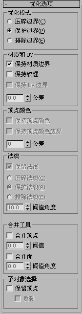

“优化选项”卷展栏
“优化选项”卷展栏可用于控制 ProOptimizer 处理对象边框、材质和贴图、顶点颜色以及子对象选择等特征的方式。

注意:
在此卷展栏上的控件是
非交互式的
。如果更改设置,则“优化级别”卷展栏上的“状态”窗口将显示“优化无效”,且必须再次单击“计算”,才能观察更改选项值的结果。
本节内容
“优化模式”组
控制 ProOptimizer 处理对象边界的方式。
“材质和 UV”组
控制 ProOptimizer 处理带有材质或纹理贴图的对象的方式。
“顶点颜色”组
控制 ProOptimizer 处理指定了顶点颜色的对象的方式。
“法线”组
“法线”组可用于管理要优化的几何体的
面法线
“合并工具”组
每一个合并工具将把一个预处理步骤添加到优化处理过程中。这些工具有助于纠正模型中的特定问题。
“子对象选择”组
这些选项控制 ProOptimizer 处理顶点子对象选择的方式。无法在 ProOptimizer 中创建子对象选择,但可从堆栈上位于其下方的对象或修改器获取顶点选择。
