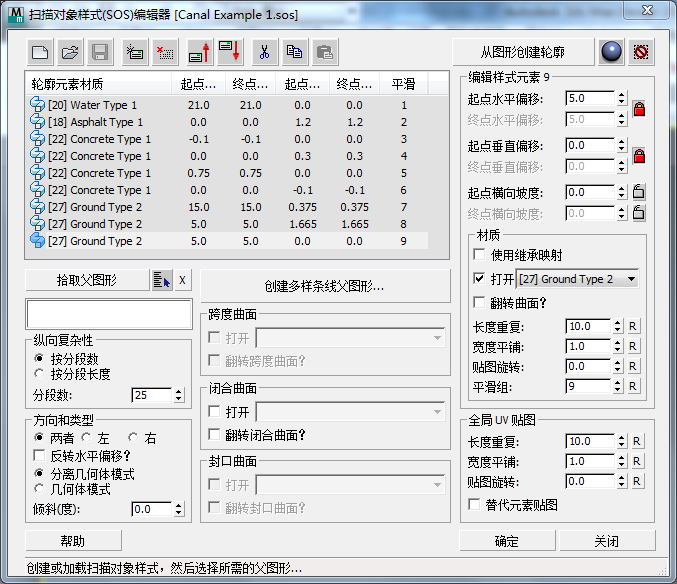

扫描对象样式编辑器
允许您创建参数化扫描对象。
您可以在许多方面使用扫描对象,但它们通常用于创建与道路或铁路平行的对象:如桥、隧道、筑堤和沟渠等特征。
父图形提供了扫描对象的路径,该对象可以有一个或多个父图形。通过多个父图形,可以创建其他跨度曲面和闭合曲面以跨父图形之间的间隙。

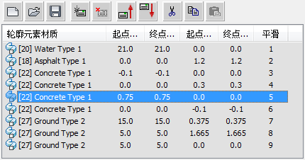

扫描对象定义可以保存到基于文本的扫描对象样式 (SOS)。每个样式都包含一组元素。每个元素都表示扫描对象内的一个曲面。每个元素包括可调整(和可变)的水平和垂直偏移以及独立的材质通道定义。默认情况下,扫描对象使用 CivilViewSurfaces 材质。
界面
[SOS 元素列表]
列出了当前扫描对象样式的内容。每一行显示列表中的单个元素。高亮显示某个元素将在编辑器上的剩余控件中显示其详细信息。

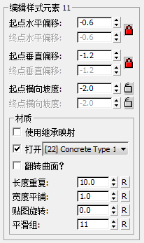

“编辑样式元素”组
编辑当前在 SOS 元素列表中高亮显示的元素的设置。每个元素都表示扫描对象中的一个曲面,并且包括水平和垂直偏移,以及独立的材质通道选择。
注: 这些控件的值将进行动态链接,以便更改一个值时影响其他值。例如,通过该设置,您可以选择在同时可以看到两个值时是按偏移指定垂直偏移,还是按横向坡度指定垂直偏移。如果您知道所需的横向坡度,请首先设置该值,然后更改水平偏移以观察“垂直偏移”值进行相应地更新。
起点水平偏移/终点水平偏移
调整 SOS 元素的水平偏移。
  • 锁定起点和终点水平偏移单击可锁定或解除锁定“起点”和“终点”值。解除锁定这些值后,水平偏移可以随扫描对象长度的变化而变化。默认设置为“锁定”。
起点垂直偏移/终点垂直偏移
调整 SOS 元素的垂直偏移。
  • 锁定起点和终点垂直偏移单击可锁定或解除锁定“起点”和“终点”值。解除锁定这些值后,垂直偏移可以随扫描对象长度的变化而变化。默认设置为“锁定”。
起点横向坡度/终点横向坡度
调整扫描对象的横向坡度。
  • [锁定起点/终点横向坡度]单击可锁定或解除锁定“起点”和“终点”值。锁定“起点横向坡度”或“终点横向坡度”值后,更改垂直偏移不会影响该值;反之,会影响该值。默认设置为解除锁定。
    注: 除非已解除锁定水平或垂直偏移值,否则“终点横向坡度”不可用。
