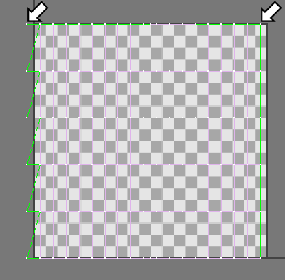

某些 3ds Max 基本体具有默认的 UVW 贴图坐标,但这些坐标在 Mudbox 中是非法的。例如,圆柱体的默认坐标会重叠范围从 0.0 到 1.0 的边界。
圆柱体的默认贴图坐标与 0 到 1 的范围不匹配,并且左侧的 U 值小于 1。
如果坐标范围完全位于范围 0.0 到 1.0 内,或完全在此范围外,则在 Mudbox 中是合法的。
在默认坐标和使用 UVW 展开修改器设置的 UVW 坐标中会发生这种情况。
解决方案是将“展开 UVW”修改器应用于 3ds Max 基本体:
(紧缩规格化)。 执行这些步骤后,可以将对象发送到 Mudbox 而不会发生贴图错误。
