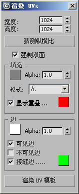

要将纹理坐标导出到绘图程序,请执行以下操作:
    在“UVW 展开”修改器编辑器中布置对象的纹理坐标后,即可使用此功能将它们导出到某个绘制程序中,以便创建纹理贴图。
    提示: 或者,也可以使用“视口画布”功能将纹理直接绘制到 3ds Max 视口内的对象曲面上。
  1. 为对象应用“展开 UVW ”修改器,并使用修改器工具设置贴图。使用纹理贴图的相同部分的纹理坐标区域,在编辑器中是重叠的。
  2. 从“编辑 UVW”对话框的菜单栏中,选择“工具”“渲染 UVW 模版”。
    这将打开“渲染 UV”对话框:
  3. 在渲染模板中设置希望输出的“宽度”和“高度”分辨率。设置好宽度后单击“猜测纵横比”通常可以得到较好的结果。
    提示: 为游戏和其他实时 3D 引擎创建纹理贴图时,请确保两个尺寸均为 2 的幂:256、512、1024,等等。
  4. 根据需要修改剩下的值。默认情况下,模板的边被渲染为白色且不透明 (alpha=1.0),而背景为空且透明(背景 alpha=0.0),但是可以有很多不同的选择,详情请参见“渲染 UV”对话框。
  5. 在该对话框的底部,单击“渲染 UV 模板”。
    这将打开一个新的“渲染帧窗口”,其中含有渲染为位图的模板。检查输出,如果还需要进行更改,在“渲染 UV”对话框中更改并重新渲染。
  6. 如果对结果满意,在渲染帧窗口工具栏上单击 (“保存位图”),然后使用文件对话框指定文件类型和名称。单击“保存”导出文件。
    如果希望在绘图程序中使用渲染透明度信息,请确保将文件保存为支持 alpha 通道的文件格式,如 TIF 或 Targa。
  7. 在绘图程序中打开导出的图像,利用渲染边作为绘制纹理贴图的向导。完成后保存图像。
    确保为所有边上色,或擦除所有边使它们不出现在最终得到的纹理中。
  8. 回到 3ds Max,创建一种材质,将“漫反射”贴图设置为“位图”,打开上一步中保存的文件。
  9. 将材质应用到网格对象上。
    绘制的纹理贴图与根据导出的 UV 设置的轮廓吻合。

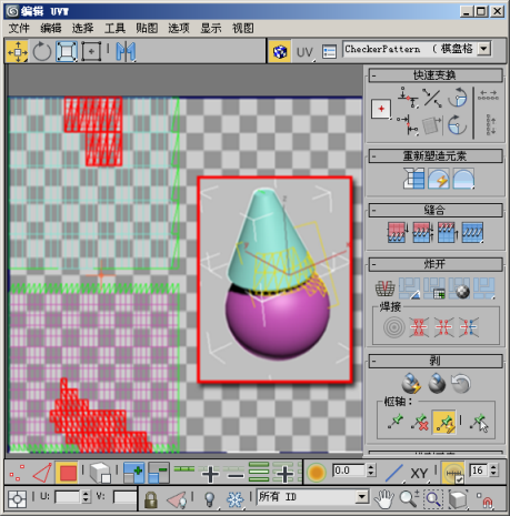

  8. 撤消上一步中所做的所有更改,然后打开对话框右上角的下拉列表并选择“CheckerPattern(方格)”。
    该标签已经显示,但从列表中进行选择后可以将其激活,使其显示在模型上。
    如您所见,由于在第一次调用“剥模式”时应用了“快速剥”,因此图案已经相当规则。此过程的后续步骤将仅展示“剥模式”中的一部分可用工具。

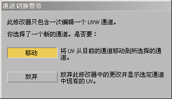

每个对象最多可拥有 99 个 UVW 贴图坐标通道。默认贴图通道(通过对象的创建参数中的“生成贴图坐标”切换)始终为通道 1。通过使用各通道的不同“UVW 展开”或“UVW 贴图”修改器,可以为任意通道指定纹理坐标。
贴图通道
设置由此修改器控制的纹理坐标的标识号。此通道值与贴图参数中设置的“贴图通道”值一致,这样修改器就可以控制设置为同一通道的贴图应用于对象曲面的方式。默认值为 1。范围为 1 至 99
请注意以下有关“UVW 展开”修改器中贴图通道的重要信息:
  • 每个修改器只能针对一个通道进行编辑,该通道在修改器中设置。
  • 修改器中的贴图必须使用在材质图像贴图中设置的同一个通道(请参见下面的列表)。
  • 在修改器中更改贴图通道时,将打开“通道切换警告”对话框,您可以在该对话框中选择将现有编辑复制到新通道,或者放弃这些编辑,然后使用在修改器做出更改前此通道中的贴图(请参见下图)。
  • 要为同一对象上的不同贴图应用不同的贴图坐标,请使用新的修改器,其中针对每个图像贴图使用唯一的贴图通道。完成后,可以塌陷堆栈,贴图将保持不变。
