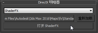

- 打开材质编辑器并将 DirectX 明暗器材质应用到平面。
如果您使用板岩材质编辑器,请双击“DirectX 明暗器”节点,以便可以查看其参数。
- 在“DirectX 明暗器”卷展栏上,从下拉列表中选择“ShaderFX”,然后单击“打开 ShaderFX”。
3ds Max 将打开 ShaderFX 编辑器。

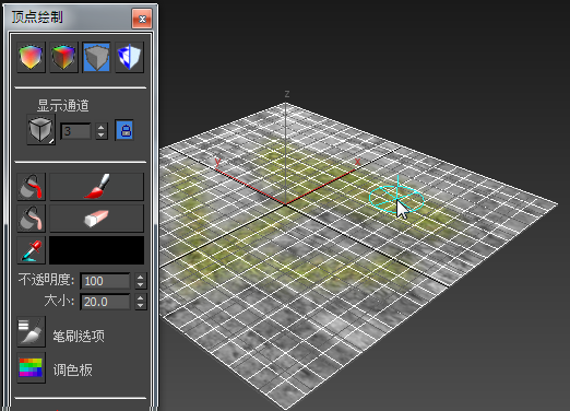

- 在视口中,确保已选中“平面”对象。在
“修改”面板上,将“长度分段”和“宽度分段”的值增加到 20。这样可将更多顶点添加到平面,以增强顶点绘制的定义。
- 此外在
“修改”面板上,向“平面”应用“顶点绘制”修改器。 3ds Max 将打开“顶点绘制颜料盒”。
现在,您将部分顶点绘制为红色。绘制为红色的顶点将显示草地纹理。
- 在“颜料盒”中,单击以激活
(禁用顶点颜色显示)。
- 默认色样应显示黑色。(如果不是黑色,请单击它,然后使用“颜色选择器”将其更改为黑色。)单击
(全部绘制)可使平面变为黑色。 为顶点指定黑色通道后,该平面将显示混凝土纹理。
- 单击色样,然后将颜色更改为亮红色。
- 单击
(绘制)并在平面上进行绘制。您绘制为红色的顶点将采用草地纹理值。现在,您已通过绘制顶点混合纹理。
