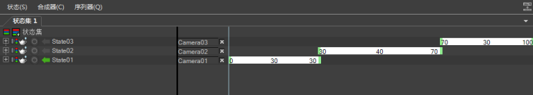

状态集摄影机序列器
在序列器模式下,可以设置使用多个摄影机视图的动画。
在序列器模式处于活动状态时,“状态集”对话框显示为 3ds Max 视口下方的窗口,有一个轨迹窗口显示正在使用的摄影机以及在它们处于活动状态期间的帧范围。
重要: 与常规或合成器模式不同,当序列器模式处于活动状态时,每个状态都有一个可见的“记录”按钮。要更改状态,首先需要启用 (记录)。当它处于活动状态时,此按钮将变为红色 。
“序列器”窗口右上角的最小化/最大化切换按钮可以临时隐藏或恢复窗口。
