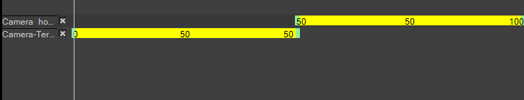

如果选择了多个轨迹,可以执行以下操作:

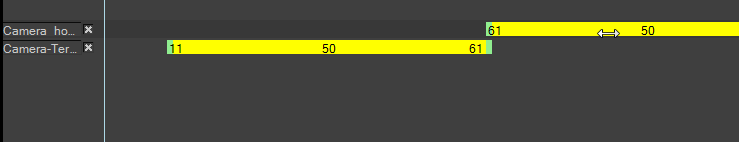

按住
Ctrl
拖动一个轨迹将滑动整个选择。

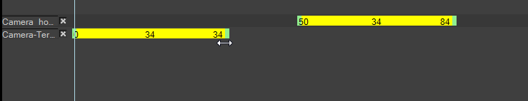

按住
Ctrl
拖动一个轨迹的端点将调整所有轨迹的大小。

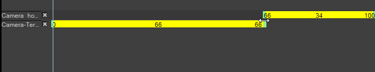

如果两个轨迹的终点和起点重叠,则按住
Alt
拖动一点将更改变换帧。拖动其中一个选定轨迹具有相同的效果。
