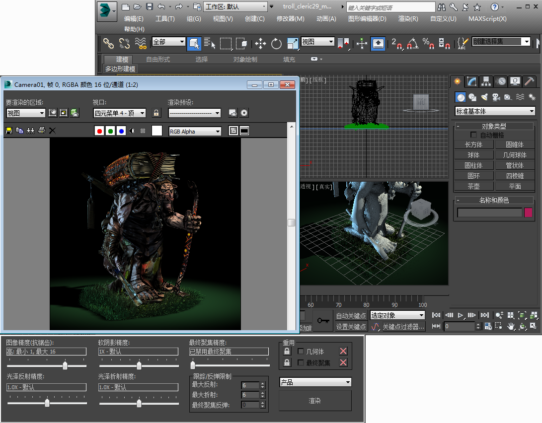

3ds Max 主窗口,带有停靠工具栏和显示多个视图的视口布局。
有时您可能希望通过一个完整的大视口来查看场景,通过“观景窗”来查看所创建的世界。您通常会使用多个视口进行操作,每个视口设置为不同的方向。
如果希望在世界空间中水平方向移动对象,可以在顶部视口中进行此操作,这样在对象移动时可直接朝下查看对象。同时,还要监视着色透视视口,以查看正在移动的对象何时滑至另一对象背后。同时使用这两个窗口,可以恰好获得所希望的位置和对齐效果。
在每个视图中还可以使用平移和缩放功能以及栅格对齐功能。通过一些鼠标单击或按键操作,可以获得进行下一步工作所需要的任何级别的详细信息。
重要注意事项:在默认情况下,3ds Max 中不存在任何摄影机;新场景中的视口显示“自由浮动”视图。但是,可以在场景中放置摄影机并设定视口,以通过其镜头进行查看。然后,当移动摄影机时,视口会自动跟踪更改。附带说一下,可使用聚光灯来进行同样的工作。
除几何体外,视口可以显示其他视图,如“轨迹视图”和“图解视图”,这两个视图显示了场景和动画的结构。可以将视口扩展以显示其他工具,如“MAXScript 侦听器”和“资源浏览器”。对于交互式渲染,该视口可以显示“动态着色”窗口。

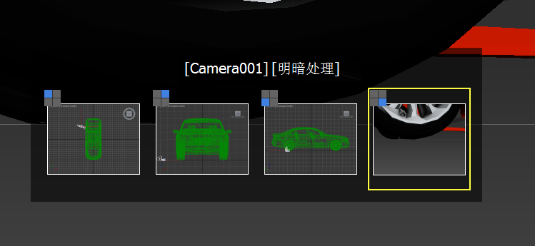

位于 3ds Max 窗口右下角的导航按钮 (最大化视口切换)可最大化活动视口,因此它占据着所有视口区域。最大化视口后,单击同一切换可再次显示所有视口。“最大化视口”的默认键盘快捷键为 Alt+W。
当视口未最大化时,按 (Windows 徽标按钮,有时标记为“开始”)+Shift 组合键可循环切换活动视口。当一个视口已最大化后,按 +Shift 会显示可用视口,并且可以按 +Shift 在这些视口间循环切换:当释放键盘按钮后,选择的视口会变为最大化视口。
叠加缩略图以切换最大化视口
注: 在某些键盘上,Windows 徽标按钮标为“Program”。
