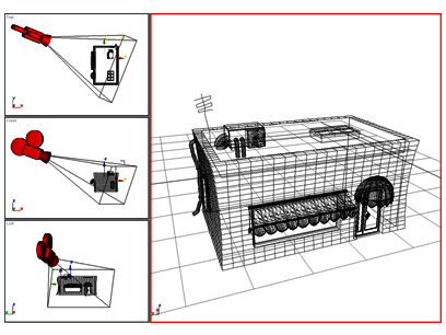

使用多个视口可帮助您可视化场景。此处,最大视口显示摄影机在其他视口拍摄的视图。
