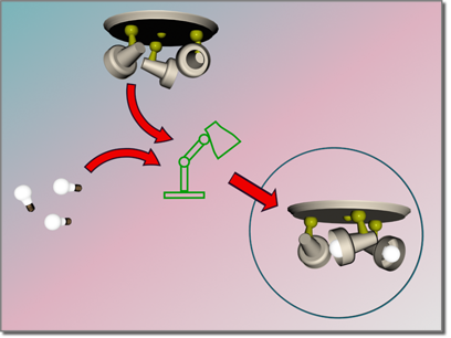

光源辅助对象主要用作照明设备的头或控件以及对象。将一组对象集合到照明设备中时,即指定新的光源对象应该用作集合头对象。使用“修改”面板中的光源参数,可以控制设备中的灯光源。详细信息,请参见使用集合。

关闭选定集合时,“修改”面板会显示光源参数。但当您打开集合时,3ds Max 会显示任一选定对象的参数。光源对象提供“调光器”和“过滤颜色”参数。可以将这些参数连线至属于集合的灯光对象。

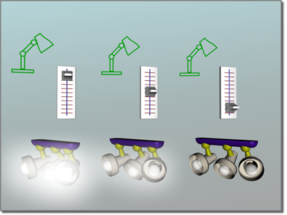

调光器
模拟真实世界照明设备的调光器开关。此设置确定由照明设备灯光源发出的默认灯光强度的百分比。可以将此参数连线至一个或多个灯光源的“倍增”设置。

“调光器”选项可以控制光源中所有灯光的强度
