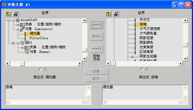

要将头对象连线至灯光源,请执行以下操作:
  1. 创建用于建造照明设备模型的灯光层次和几何对象。设置所有必要的 IK 链,以及使该模型在与用户交互时能正常工作的其他约束(方向、位置和目标等)。
    注意: 对于要通过头对象控制的任何光度学灯光,请确保启用“强度/颜色/分布”卷展栏上的“倍增”复选框。
  2. 选择设备中的所有对象,并将其定义为集合。
    选定此集合时,光源参数“调光器”和“过滤颜色”会显示在“修改”面板中。
  3. 从“动画”菜单中选择“连线参数”“参数连线”对话框。
  4. 显示“参数关联”对话框。
  5. 在对话框一侧,找到该集合,并展开标题为“对象(光源辅助对象)”的分支。单击“衰减”项,将其高亮显示。
  6. 在另一侧,找到该集合,展开其层次分支(单击方框中的“+”号)。找到并展开灯光源的分支,然后展开其“对象”分支。单击“倍增”项,将其高亮显示。
  7. 在两个层次列表之间,单击从选定“衰减”项指向选定“倍增”项的“控制方向”箭头按钮。
  8. 如果关联的是光度学灯光,请跳过此步骤。如果关联的是标准灯光,或其默认“倍增”设置为 1.0 的任一灯光,请执行以下操作:
    • 选定“倍增”项下的表达式框包含“衰减”一词。对其进行编辑以读取“衰减/100”。这会使衰减值除以 100,从而使“衰减”与“倍增”设置之间的比值为 1:1。
  9. 单击“连接”按钮。
    此时,如果更改光源的“调光器”设置,灯光源强度也会更改。
  10. 如果愿意,可以使用相同的方法将光源关联至照明设备中的任一附加灯光源。
    也可以使用该方法将光源的“过滤颜色”参数关联至任一灯光源的颜色设置。
