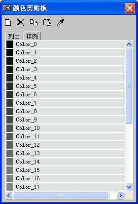

颜色拾取器
在调色板中高亮显示一种颜色,启用此按钮可以激活拾取器,然后拖动到 Windows 桌面上的任何位置。当释放鼠标时,拾取颜色。(参看上面的“要使用颜色拾取器,请执行以下操作”过程。)
列表面板
显示调色板中的颜色,还有它们的名称。
样本面板
在活动调色板中显示颜色。样本面板不列出颜色的名称,但是每一个颜色的名称在鼠标移动到样本上时作为工具提示出现。
