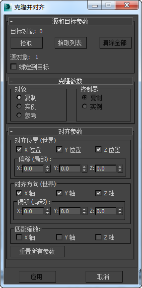

界面
“克隆并对齐”工具使用非模式对话框的形式;当在视口中操作时该对话框保持打开状态。该对话框处于活动状态时,当前设置的结果在视口中作为预览出现。因为对话框的非模式本质,所以可以随时更改源和目标对象的选择并在视口中即时查看结果。
通过激活其他对话框或在视口中单击而使该对话框丢失焦点时(也就是对话框的标题栏由蓝变灰),视口中不再出现预览。要使得克隆对象永久存在,在对话框处于活动状态时单击“应用”。
“源和目标参数”卷展栏
通过在视口中选择指定源对象。如果在打开“克隆并对齐”对话框的同时这样做,该对话框会丢失焦点;该单击对话框以重新获得焦点并更新设置。
目标对象 [标签]
该只读字段显示目标对象的数目。要更改该值,使用“拾取”、“拾取列表”和“清除”。
拾取
启用该选项后,在视口中单击的每个对象都添加到目标对象列表中。在拾取完所有目标对象后,再次单击可禁用该选项。
要成为有效目标对象,对象必须满足下列条件:
  • 未被指定为源或目标对象。
  • 必须是可选择的(冻结的对象不可选)。
  • 不能是临时克隆对象。
拾取列表
打开“拾取目标对象”对话框,在该对话框中可以按名称同时拾取所有目标对象。在该对话框中,高亮显示目标对象,然后单击“拾取”。
清除全部
从列表中移除所有目标对象。只有在至少指定了一个目标对象的情况下才可用。
源对象 [标签]
该只读字段显示源对象的数目。要更改该值,保持对话框处于打开状态,确保禁用了“拾取”,然后在视口中选择源对象。单击对话框时,该字段更新。
绑定到目标
将每个克隆作为其目标对象的一个子对象而链接。
“克隆参数”卷展栏
这些设置可以确定要创建的克隆类型,而且如果适当的话,同时选择如何复制控制器。有关详细信息,请参见“克隆选项”对话框。
“对齐参数”卷展栏
“对齐位置”和“对齐方向”组名称后面紧跟着位于括号内的当前参考坐标系,它们用作定位和对齐克隆的坐标系。当“视图”坐标系处于活动状态时,对齐使用“世界”坐标系。
“偏移”参数通常使用每个目标对象的“局部”坐标系。
“对齐位置”组
X/Y/Z 位置
指定要在其上对齐克隆位置的一个或多个轴。同时启用所有三个选项会将每个克隆集定位在各自目标对象的所在位置。
X/Y/Z 偏移
目标对象轴点和源对象轴点(或源对象的坐标中心)之间的距离。要使“偏移”值起作用,必须启用相应的“位置”复选框。
“对齐方向”组
X/Y/Z 方向
指定要关于其对齐方向的一个或多个轴。同时启用所有三个选项会将每个克隆方向集与各自的目标对象完全对齐。
X/Y/Z 偏移
源对象关于每个轴从目标对象的方向开始旋转的角度。要使“偏移”值起作用,必须启用相应的“方向”复选框。
“匹配比例”组
使用 X 轴、Y 轴和 Z 轴选项在源和目标间匹配比例轴的值。
该选项只匹配会在坐标显示中看到的比例值。这不一定会导致两个对象的大小相同。如果没有一个对象以前被缩放过,匹配比例不会改变对象大小。
重置所有参数
在“对齐参数”卷展栏中将所有设置恢复为其默认值。
应用
将克隆生成为永久对象。单击“应用”后,可以使用“克隆并对齐”来生成附加的克隆,如果愿意的话可以将前一克隆的结果用作源或目标对象。
取消
终止当前克隆操作并关闭对话框。
