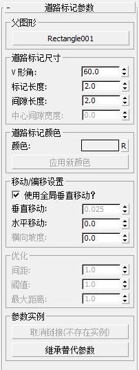

提供用于 V 形纹道路标记对象的各种控件。
您可以使用道路标记样式编辑器创建 V 形纹道路标记对象。
提示: 道路标记符号
在 Civil View 中归类为路标。使用
“标志参数”卷展栏编辑这些符号。
“父图形”组
- [父图形按钮]
- 显示道路标记对象的当前父图形的名称。单击选择替代父图形。Civil View 将更新道路标记对象。
“道路标记尺寸”组
- V 形角
- 设置相对于样条线中第一点上的父图形的方向角的 V 形角。
- 标记长度
- 设置沿着父图形的闭合边界生成的道路标记 V 形纹或条纹的宽度。
- 间隙长度
- 设置每个 V 形纹或条纹之间间隙的宽度。仅在道路标记样式编辑器上激活“填充闭合图形”选项时才有效。如果需要用实心填充标记区域,可将该值设置为 0.0。
- 中心间隙宽度
- 不适用于 V 形纹道路标记。
“道路标记颜色”组
- 颜色
- 单击色样打开“颜色选择器”,然后为道路标记线选择一种新颜色。
- “R”按钮:重置颜色
- 单击将道路标记线的颜色重置回“Civil View 首选项”面板上指定的默认颜色。
- 应用新颜色
- 单击更新道路标记线以使用新颜色。
“移动/偏移设置”组
- 使用全局垂直移动?
- 启用后,使用全局垂直移动设置。
如果道路标记覆盖地面,要使其可见,必须升高标记使其略高于基础曲面。“场景设置”卷展栏具有执行此操作的全局设置。有时,需要大幅升高各个道路标记对象以适合基本地面中的异常轮廓。如果发生这种情况,请关闭“使用全局垂直移动”,并设置局部值。
注: 在 Civil View 中,会自动为所有道路标记对象禁用阴影投射。即使道路标记在基础曲面上的很短距离内,这些标记也不会投射阴影。
- 垂直移动设置道路标记对象的局部垂直移动值。禁用该选项,除非关闭“使用全局垂直移动”。
- 水平移动
- 设置道路标记对象相对于父图形的水平偏移。
- 横向坡度
- 不适用于 V 形纹道路标记。
“优化”组
不适用于已填充区域 V 形纹道路标记对象。
“参数实例”组
允许共享或实例化相同基本类型的对象集合的参数。
有关更多详细信息,请参见参数实例。
