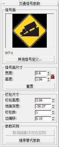

“标志面”组
- [标志面预览]
- 显示标志对象所使用的标志纹理的缩略图预览。
- [标志名称]
- 显示标志定义的名称。

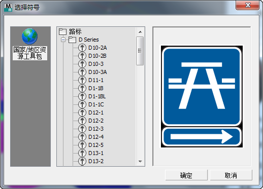

- 其他标志定义
- 单击可显示“选择标志”对话框,该对话框可让您从任何活动的 Civil View 资源工具包中选择标志对象定义。
选择标志定义文件将更新标志对象的纹理和几何体。
“标志面尺寸”组
- 宽度/高度
- 设定标志对象的高度和宽度。默认情况下,这些值从 Civil View 标志库 INI 文件中获得。
锁定启用后,将锁定“宽度”和“高度”值,以便标志始终是方形的。
- 重置
- 单击可将标志面尺寸重置为原始 INI 文件中指定的尺寸。
“栏柱尺寸”组
这些控件仅对参数化标志对象有效。它们不适用于参数化道路标记对象。
- 栏柱高度
- 从地平面到标志面顶部的栏柱高度。
默认值从 Civil View 标志库 INI 文件中导出。
- 地面深度
- 支撑柱在地平面以下的深度。
注: 为清晰起见,此部分对象将不在线框视口中显示。
- 栏柱数
- 支撑标志面的柱数。
默认数量从 Civil View 标志库 INI 文件中导出。
- 边偏移
- 栏柱相对于标志面外边的偏移。(如果标志只有一个栏柱则不使用。)
