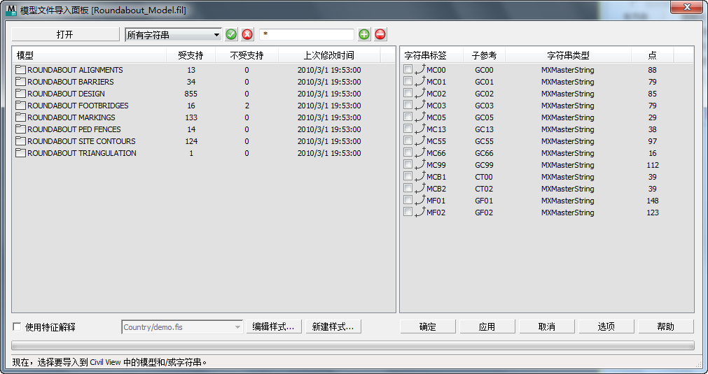

“MX 模型文件导入”面板
可以让您将基于 MX 的 3D 字符串数据导入到 Civil View 中。
模型文件的文件扩展名为 *.fil 。
此面板提供了从 Civil View 直接转至 MX 项目的接口。对 MX 中的模型所做的设计更改可以立即反映在 Civil View 可视化模型中,而无需使用中间文件格式。原始 MX 字符串和模型名会被从导入数据导出的 Civil View 对象保留。可以保持 Civil View 和 MX 模型文件之间的永久关系。在发生设计更改时不必重建可视化模型,只需使用 Civil View 更新功能在 MX 模型更改时更新 Civil View 模型。

界面
打开
单击以打开文件对话框,然后浏览至要使用的 MX 文件。

[选择选项]
此组控件提供了过滤选项,帮助选择一个或多个模型的各部分。
[字符串类型下拉列表]
可以让您选择所有字符串(默认设置),或选择活动模型中提供的特定字符串类型之一。
[复选标记按钮]
单击可从下拉列表中选择与您的选择匹配的字符串。
[X 按钮]
单击可取消选择选定的字符串。
[通配符字段]
允许您通过输入通配符表达式来缩小字符串选择范围。默认设置为 *(全选)。
也可以使用文件内容列表分别选择字符串,或右键单击该列表以查看含有其他选择选项的菜单。
[加号按钮]
单击以选择与通配符字段匹配的那些字符串。
[减号按钮]
单击以取消选择与通配符字段匹配的那些字符串。
[模型列表]
列出了 MX 项目中的模型。单击模型可将其高亮显示。一次只能高亮显示一个模型,尽管可以在结束使用“模型文件导入”面板前从多个模型选择字符串。
[文件内容列表]
按标签列出了在高亮显示的模型中包含的字符串。此列表还显示字符串类型和点数。对于三角剖分字符串,还会显示在每个字符串中找到的三角形数。
