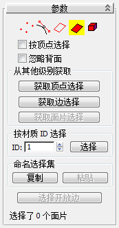

“参数”卷展栏
提供各种按钮,用于启用和禁用不同的子对象模式,使用命名选择和控制柄,显示设置和关于选中条目的信息。
通过“选择”卷展栏顶部的图标,可以指定面选择的方法。在这里单击一个按钮与在修改器堆栈中选择一个子对象类型效果相同。再次单击该按钮将其禁用并返回到对象选择层级。

选择开放边
选择所有只有一个面的边。在大多数对象中,这会显示何处缺少面片。只在“边”子对象层级下才可以使用。
选择信息
在“面片选择参数”卷展栏的底部有一个文本显示,它提供关于当前选择的信息。如果没有子对象选中,或者选中了多个子对象,那么该文本给出选择的数目和类型。如果选中了一个子对象,那么该文本给出选定项的 ID 编号和类型。
