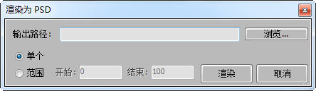

    “状态集”打开“渲染为 PSD”对话框。
  5. 选择一个文件名和输出路径,以及是否渲染单个帧或一定范围的帧。然后单击“渲染”。
    状态集在每个层的层遮罩中保存 Alpha 数据,使其更易于控制 Photoshop 中的合成。
