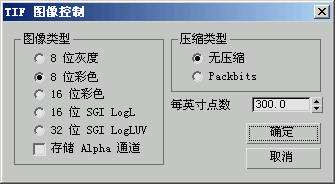

要打开“TIF 图像控制”对话框,请单击“渲染输出文件”对话框上的“保存”或“设置”。
“图像类型”组
用于选择保存图像信息的方法:
  • 8 位灰度创建 8 位灰度图像。
  • 8 位彩色创建 8 位彩色图像。
  • 16 位彩色创建 16 位彩色图像。
  • 16 位 SGL logL创建包含亮度通道对数编码的彩色图像。
  • 32 位 SGL logL创建包含亮度通道对数编码和 UV 彩色坐标信息的彩色图像。
存储 Alpha 通道
打开时,和其他图像数据一起存储 Alpha 通道。Alpha 数据可以向选定的图像类型每个像素添加 8 位。
“压缩类型”组
用于渲染压缩的 TIFF 文件。默认设置是不压缩。
  • 无压缩不压缩渲染图像。
  • Packbits使用 TIFF Packbits 算法来压缩文件。
每英寸点数
设置保存图像的每英寸点数 (dpi)。此设置并不能更改最终图像的分辨率,但是可以影响其在文档打印的方式。
