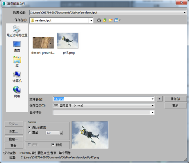

“渲染输出文件”对话框
使用“渲染输出文件”对话框可以向渲染将输出的文件指定名称。还可以决定要渲染的文件类型。根据文件类型选择,还可以设置一些选项,如压缩、颜色深度和质量。
历史记录
显示最近搜索过的目录列表。每当选择图像时,所使用的路径将作为最近使用的路径添加到历史记录列表的顶部。
历史记录信息存储在 3dsmax.ini 文件中。
保存于
打开一个导航窗口可浏览其他目录或驱动器。
转至上次访问的文件夹
单击可以返回上次浏览的文件夹。
向上一级
允许您在目录结构中向上移动一级。
新建文件夹
用于在该对话框中新建文件夹。
查看菜单
提供如何在列表窗口中显示信息的几个选项:
  • 缩略图:将目录内容作为缩略图显示,但是不显示详细信息。
  • 平铺:将目录内容作为大图标显示,但是不显示详细信息。如果加宽该对话框,将按照此宽度进行平铺。
  • 小图标:将目录内容作为小图标显示,按照宽度进行平铺,但是不显示详细信息。
  • 列表:显示目录内容,但是不显示详细信息。
  • 详细信息:显示目录的内容,同时显示完整的详细信息,如大小和日期。
[文件列表]
以“视图”菜单指定的格式列出目录的内容。
提示: 选择“视图”菜单 “详细信息”后,将显示目录的内容,包括“名称”、“大小”、“类型”、“修改日期”以及“属性”。可以通过单击列标签,按照一个列的内容对列表进行排序。
文件名
显示在列表中选定文件的文件名。
另存为类型
显示可以保存的所有文件类型。此可以做为该列表的过滤器。
注: 在此字段中的选择决定所保存的文件类型,而不考虑在“文件名”字段中输入的文件名扩展名。
名称模板
通过此下拉列表,可基于 3ds Max 场景和系统设置选择文件名。
  • <scene> MAX 场景文件的根名称
  • <camera/view> 活动摄影机或视口的名称
  • <mm> 月
  • <dd> 日
  • <yyyy> 年
例如,如果从列表中选择倒数第二个模板,则文件名为 car_rig_final_Camera_Driver_01-28-2014 。
文本字段可用于创建新的模板。例如,可以将 <scene>_ <dd>_<mm> 更改为 <dd>_<mm>_<scene>。您输入的任何文本都将成为名称模板的一部分。3ds Max 可以保存最多 10 个自定义模板(默认模板除外,默认模板会始终显示在列表中)。保存的自定义模板达到最大数量后,输入的新模板将取代列表中第一个保存的自定义模板。
保存
设置要在渲染时保存的文件信息。如果尚未更改输出文件类型,请关闭该对话框。
如果已更改该文件类型,单击“保存”时将会为指定文件类型打开“设置”对话框。根据需要更改设置,然后单击“确定”关闭“设置”和“输出”对话框,或者单击“取消”返回到“输出”对话框。
取消
取消文件保存,然后关闭该对话框。
设备
可用于选择硬件输出设备,例如,数字视频录制器。要使用设备,设备及其驱动程序以及 3ds Max 插件必须都安装在系统上。
设置
显示选定文件类型的控件。这些控件因不同的文件格式而异。根据需要更改设置,然后单击“确定”或“取消”。
信息
如果高亮显示列表中的现有文件,则单击“信息”可显示有关文件的扩展信息,如帧速率、压缩质量、文件大小和分辨率。此处的信息取决于用文件类型保存的信息类型。
如果文件具有嵌入值,此对话框将显示该值。否则,将显示“N/A”。
视图
如果高亮显示列表中的现有文件,则单击“视图”可以实际的分辨率显示文件。如果文件是影片,则打开“媒体播放器”来播放该文件。
“Gamma”组
要设置输出文件的 Gamma 选项,必须在“首选项”对话框的“Gamma”面板中启用“启用 Gamma 校正”(“自定义”“首选项”“Gamma”)。否则,“渲染输出文件”对话框中的“Gamma”控件不可用。
Gamma
指定如何处理带有位图图像的 Gamma。
  • 自动(推荐)(默认设置。)使用嵌入在传入位图中的 Gamma 值。如果没有嵌入的 Gamma 值,则 3ds Max 将基于图像的位深度做出智能决策。低动态范围图像(8 位或 16 位)假定拥有标准 sRGB 的 Gamma 值 2.2,而高动态范围(浮点或对数)图像则假定为线性图像,并使用 Gamma 值 1.0(无修正)。
    对于大多数场景而言,应将 Gamma 处理保留为“自动”。
  • 覆盖将用户定义的 Gamma 值设置为覆盖。
    注: 仅当场景中使用通过其他多种程序创建(或编辑)的位图时才使用覆盖,并且您需要针对各个程序以不同方式调整 Gamma。
[序列或预览]
序列
此选项在“渲染输出文件”对话框中不可用。
注: 要渲染一序列静态图像,应在“渲染设置”对话框的“公用参数”卷展栏上选择“活动时间段”或定义帧的范围。如果选定一个静态图像文件类型,则每个帧将在选定的名称后面附加四位数字,逐帧递增。
预览
启用此选项之后,将图像显示为缩略图。
[图像缩略图]
显示所选文件的缩略图。必须启用预览。
如果 Gamma 校正或查找表 (LUT) 校正处于活动状态,则 3ds Max 会将校正应用于此缩略图。
统计信息
显示选定文件的分辨率、颜色深度、文件类型以及帧数。
位置
显示文件的完整路径。
