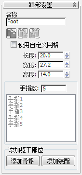

手掌参数包含多个维度和一个用于添加和移除手指或足趾的列表框。“踝部设置”卷展栏与此相同。
界面
- 名称
- 手掌的名称。请参见使用 CAT 命名系统。
“复制”/“粘贴”/“镜像粘贴”
- 用于在其他手掌中复制和粘贴此手掌设置的按钮。请参见复制和粘贴装备部位。
- 使用自定义网格
- 切换此手掌的自定义网格。请参见在 CATBone 上自定义几何体。
- 长度/宽度/高度
- 手掌在各维度上的大小(以 CATUnits 为单位测量)。
[手指或足趾组]
- 手指或足趾数
- 手掌所包含的手指数。范围为 0 至 100。
在添加手指或足趾之后,可通过选择手指或足趾骨骼来编辑手指或足趾及其相应骨骼。请参见编辑手指。
注: 在添加和移除手指或足趾时,将沿着手掌末端自动分布手指。默认情况下,“手指或足趾 1”为拇指。
“添加躯干部位”组
- 添加骨骼
- 为手掌添加附加骨骼。
- 添加装备
- 为手掌添加特殊装备对象,例如,小道具。有关详细信息,请参见添加装备对象。
