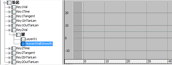

为第二个结的骨盆抬起值设置动画:
  1. 在 CATMotion 编辑器中,访问“骨盆组”“骨盆”“抬起”。
  2. 单击 (曲线编辑器(打开))。此时打开轨迹视图,显示所选控制器的全部参数。
  3. 展开 Key2Val。
  4. 根据需要,插入和编辑动画关键帧。
