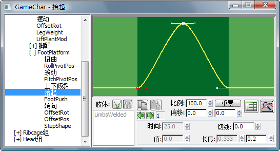

脚部平台 “抬起”控制器
/ 使唯一(禁用/启用)
将肢体拆分为单独的轨迹。

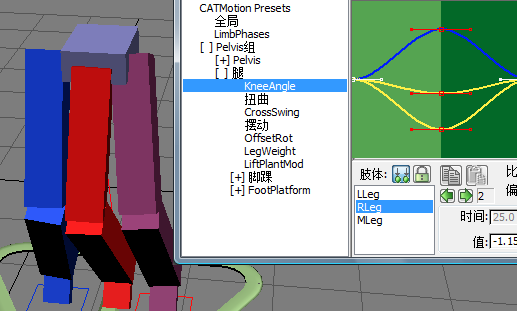

在“使唯一”和“锁定”(参见下图)按钮下,是用于在启用“使唯一”并禁用“锁定”时提供对单个肢体访问的框。在该上下文中,可以选择列表项目之一来对该肢体进行单独设置。
左:肢体已焊接(禁用“使唯一”)
中:选择要调整的肢体(启用“使唯一”/禁用“锁定”)
右:肢体已锁定(启用“锁定”)
对单个肢体进行控制时,采用与肢体自身相同的颜色绘制每个肢体的曲线。
每条曲线使用其相应肢体的颜色。
此外,如果直接在曲线上移动点,则相应肢体将在列表中突出显示。
/ 锁定(禁用/启用)
不同轨迹之间的设置实例。只有在启用“使唯一”时才能使用该选项。
(上一个)/(下一个)
依次单击样条线上的结。也可通过在窗口中直接单击某个样条线结来进行选择。
选择某个结之后,将显示其时间、值、切线和切线长度设置并可供编辑。
在某些情况下,设置不可用(灰显),因此不能编辑。

缩放
用作所有非零控制点和曲线上切线的百分比乘数。增加值将使所有非零点远离水平轴 (Y=0),而减少值将使所有非零点靠近轴。
偏移
水平移动所有控制点,更改其“时间”值。
重置
还原曲线的默认值。
所有参数均可设置动画。“曲线编辑器”按钮打开相关区域的轨迹视图,用于编辑该控制器的动画关键点。

将图形缩放到曲线范围。
时间
所选控制点(水平轴)的时间。
值
所选控制点(垂直轴)的值。
切线
到所选控制点的切线的角度。调整此项会更改围绕该点的曲线的图形。
长度
引入和外出切线的长度。调整这些项将更改相应曲线边的图形。
