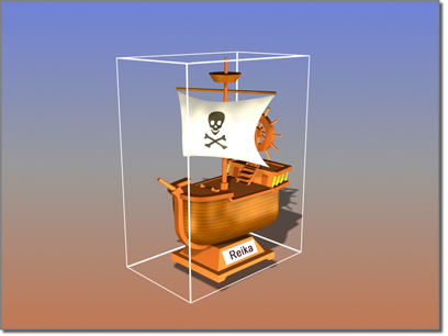

边界框是封闭最大尺寸或对象范围的最小框。边界框在非线框视口中围绕选定对象显示。
边界框显示模型船只的范围。
