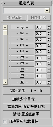

“通道列表”卷展栏
“通道列表”卷展栏上半部分包含管理标记的控件,标记在变形目标的列表中指定不同位置。例如,通道 15 到 24 可能包含所有表情目标。除滚动以显示这些轨迹外,还可以从列表中选择标记以显示对应通道。
[标记下拉列表]
在列表中选择以前保存的标记,或者在文本字段中输入新名称,然后单击“保存标记”以创建新标记。
例如,通道 15 到 24 可能包含所有表情目标。除滚动以显示这些轨迹外,还可以从列表中选择标记以显示列表中的对应通道。
保存标记
移动滚动栏以包含特定的一组 10 个通道,在文本字段中输入名称,然后单击“保存标记”以存储通道选择。
删除标记
从下拉列表中选择要删除的标记名,然后单击“删除标记”可删除它。
[通道列表]
“变形器”修改器最多提供 100 个变形通道。使用滑块滚动通道。为通道指定变形目标后,该目标的名称显示在通道列表中。每个通道具有一个百分比值字段和一个用于更改该值的微调器。
可在通道参数卷展栏中更改通道名和顺序。
右键单击变形通道以显示右键单击菜单:
  • 从场景中拾取选择此命令并在视口中选择对象,可将变形目标指定给通道。
  • 删除通道从通道删除变形数据、名称和参数。仅在通道中包含数据时显示。
  • 重新加载目标从目标检索变形数据。编辑目标后使用此命令。
列出范围
显示通道列表中的可见通道范围。
加载多个目标
通过在选择对话框中选择对象名并单击“加载”,将多个变形目标加载到空通道中。
如果目标数大于空通道数,会显示警告,并且不指定通道。
重新加载所有变形目标
重新加载所有变形目标。
如果已对目标进行了编辑,通道会更新以反映更改。如果已从场景中删除变形目标,则会使用通道中存储的数据更新变形器,各种功能使用最后存储的变形数据。
活动通道值清零
如果已启用“自动关键点”,那么单击可为所有活动变形通道创建值为 0 的关键点。
这便于防止关键点插补使模型变形。首先单击“活动通道值清零”,然后将特定通道设置为所需值;只有已改变的通道会影响模型。
自动重新加载目标
启用此命令可允许“变形器”修改器自动更新动画目标。使用此选项会造成性能损失。

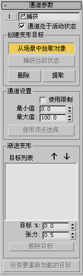

“通道参数”卷展栏
此卷展栏顶部的通道编号按钮和通道名称字段反映通道列表中的当前活动通道。
[通道编号]
单击通道名旁边的编号会显示一个菜单。使用该菜单上的命令可分组和组织通道,还可以查找通道。
  • 移动至显示“通道操作”对话框。要将当前通道移动到选定通道,请在列表中选择一个通道,然后单击“移动至”。
  • 交换对象显示“通道操作”对话框。要将当前通道移动到选定通道,请在列表中选择一个通道,然后单击“交换对象”。
  • 已用的通道显示活动通道的列表。选择一个通道,以将其放在“通道列表”卷展栏中的通道列表显示的顶部。
通道名称
显示当前目标的名称。如果需要,在文本字段中更改目标的名称。“通道参数”卷展栏中的参数更改影响当前目标。
通道处于活动状态
切换通道的启用和禁用。不活动通道不影响变形结果。使用此控件可禁用特定通道,从而专注于设置其他通道的动画。
“创建变形目标”组
从场景中拾取对象
启用此命令并在视口中单击一个对象,将变形目标指定给当前通道。拾取对象会将其添加到“渐进变形”列表中。
捕获当前状态
选择一个空通道以激活此功能。单击可创建使用当前通道值的目标。
捕获的通道始终为蓝色,因为其中包含变形数据但不包含特定几何体。使用“提取”可创建具有所捕获状态的网格副本。
删除
删除当前通道的目标指定。
提取
选择蓝色通道并单击此选项,可使用变形数据创建对象。
如果已使用“捕获当前状态”拍摄了一组通道值的快照,但之后希望编辑这组值,请使用“提取”创建新对象,拾取它作为通道目标,然后开始编辑。
“通道设置”组
使用限制
如果“全局参数”卷展栏中的“使用限制”已禁用,那么启用它可在当前通道上使用限制。
最小值
设置最低限制。
最大
设置最高限制。
使用顶点选择
仅变形当前通道上的选定顶点。
“渐进变形”组
渐进变形执行类似于 TCB 动画控制器的基于张力的插补,会创建通过每个中间目标的平滑插补。这为设计人员提供了前所未有的变形变换控制。
使用多个中间目标的变形对象
使用单个目标的变形对象
在从一个目标变形到另一个目标时,对象有时会通过不需要的中间阶段。例如,直接将直圆柱体变形到弯曲圆柱体将会在中间阶段挤压该圆柱体。
通过为对象创建多个中间变形目标,然后使用它们作为通道,可以获得更好效果。不过,更方便的方法是减少所创建中间目标的数量,然后使用渐进变形。使用渐进变形,将不使用中间目标作为通道;您使用它们影响末端目标。
目标列表
列出与当前通道关联的所有中间变形目标。要将变形目标添加到列表中,请单击“从场景中拾取对象”。
上移
在列表中向上移动选定的中间变形目标。
下移
在列表中向下移动选定的中间变形目标。
提示: 为获得最佳效果,将原始变形目标(通道中的目标)移动到列表底部。
目标 %
指定选定中间变形目标在整个变形解决方案中所占百分比。
张力
指定中间变形目标之间的顶点变换的整体线性。值为 1.0 时,将创建“松”变换,使插补略微使每个目标泛光化。值为 0.0 时,会在每个中间目标创建直接的线性变换。
删除目标
从目标列表中删除选定的中间变形目标。
重新加载变形目标
将数据从当前目标重新加载到通道中。重新加载已调整或编辑的目标。
如果通道列表中的活动变形目标条目为空,此按钮不可用,并显示文本“没有要重新加载的目标”。
