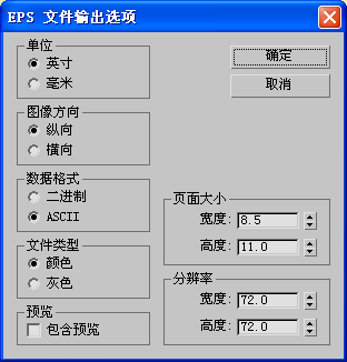

将 PostScript 选择作为输出格式时,单击“渲染输出文件”对话框上的“渲染”或“设置”可显示“EPS 文件输出选项”对话框。
单位
选择英寸或毫米
图像方向
选择人像(高)或风景(宽)。
数据格式
选择二进制或 ASCII。
文件类型
选择彩色或灰度。
预览
勾选可生成缩略图,使文件浏览器可以预览 PostScript 文件的内容。
页面大小
设置宽度和高度尺寸。
分辨率
设置宽度和高度分辨率,单位为每英寸点数 (dpi)。
