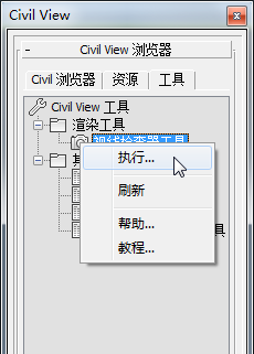

Civil View 浏览器“工具”选项卡
提供对多个生产和渲染工具的访问权限。
右键单击列表中的工具,然后选择“执行”以运行该工具。
