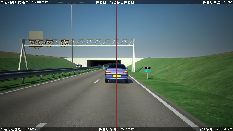

“视线检查器”可设置公路上视线的简单目视检查。在动画的每个帧都渲染完后,通过追踪并分析从当前视点到一个或多个目标对象的位置和距离,可以实现此检查。报告的所有距离都使用直线距离计算。

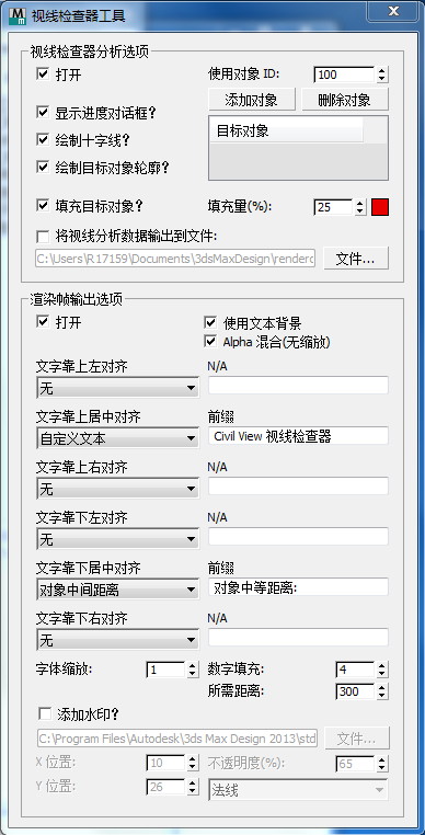

界面
“视线检查器分析选项”组
对话框的此部分控制分析渲染帧以获得对象和距离信息的过程。
启用
启用此选项后,“视线检查器分析”渲染效果处于活动状态。
使用对象 ID
指定目标对象使用的对象 ID。默认值=100。
在 3ds Max 中,被指定了非零对象 ID 的任何对象都会获得与该通道 ID 关联的渲染效果。在这种情况下,会对具有此 ID 的所有对象执行视距分析。
添加对象
若要添加目标对象,请单击以启用,然后单击视口中的对象。Civil View 会将对象 ID 指定给此目标。
删除对象
若要删除目标对象,在列表中高亮显示该对象,然后单击此按钮。Civil View 会将该对象的 ID 设置为 0。
“目标对象”列表
列出已选择的目标。
显示进度对话框?
启用此选项后,在分析帧时将显示一个进度对话框。
绘制十字线?
启用此选项后,将在渲染帧上绘制十字线,以指示表示目标对象的像素组的中心。
绘制目标对象轮廓?
启用此选项后,将在表示目标对象的像素组周围的渲染帧上绘制一个框。
填充目标对象?
启用此选项后,将在表示目标对象的像素组上绘制颜色。
  • 填充量(%)设置要应用于像素的填充百分比。
  • [填充颜色]显示填充颜色。单击样例可显示颜色选择器以更改此颜色。
将视线分析数据输出到文件
启用此选项后,会将视线分析数据写入到文本文件中。
  • [文件名]显示文件的名称。
  • 文件单击可打开文件对话框以选择其他目标文件。
“渲染帧输出选项”组
这些选项控制文本分析信息输出到渲染输出帧的方式。可以将文本添加到渲染帧的六个位置:左上、中上、右上、左下、中下和右下。可以自定义显示在任意这些位置的文本。
启用
启用此选项后,将在渲染帧的顶部和底部使用文本显示。
使用文本背景
启用此选项后,将对文本显示黑色背景。
此选项可帮助使文本针对浅色渲染可见。
Alpha 混合(无缩放)
启用此选项后,渲染到帧的文本将与渲染图像的 Alpha 通道混合。
文字靠上左对齐/文字靠上居中对齐/文字靠上右对齐,[等等]
对于这六个文本位置的任一位置,都可以选择将文本叠加到帧上。
其中包括以下选项:
  • 无不显示文本
  • 对象近端距离到目标对象的最近距离,从分析的像素集中导出
  • 对象中间距离到目标对象的平均距离,从分析的像素集中导出
  • 对象最大距离到目标对象的最远距离,从分析的像素集中导出
  • 当前帧(数字)当前帧编号
  • 当前帧(SMPTE)SMPTE 格式的当前帧编号
    SMPTE 时间码(读音为 /ˈsɪmtiː/)包含以二进制十进制 hour:minute:second:frame 格式编码的信息。
  • 当前帧(秒)以秒表示的当前帧
  • 3ds Max Design 文件名:当前 3ds Max 场景的文件名
  • 3ds Max Design 文件名和路径:当前 3ds Max 场景的完整路径和文件名
  • 用户当前用户的名称,从计算机的操作系统中导出
  • 计算机名当前计算机的主机名,从计算机的操作系统中导出
  • 日期/时间帧已渲染渲染帧的日期和时间
  • 摄影机名基于其查看的摄影机的名称
  • 摄影机标高基于其查看的摄影机的标高
  • 摄影机桩号基于其查看的摄影机的当前桩号
  • 摄影机水平偏移摄影机的当前水平偏移(相对于其父图形)
  • 摄影机垂直偏移摄影机的当前垂直偏移(相对于其父图形)
  • % 所需距离已实现显示指定所需距离(请参见下文)已实现多少的刻度条
  • 自定义文本指定的自定义文本字符串
  • MAXScript 表达式使用 MAXScript 表达式计算指定的文本。这可能会允许当前 3ds Max 场景中的任何其他值输出到帧中:例如目标对象桩号、摄影机和目标对象之间的路线距离、时间等等。
    下面是一个 MAXScript 表达式,它可以将当前时间 (hh:mm) 输出到帧(如果需要,使用您自己日光系统的名称替换 Daylight01):
    ((int($Daylight01[3].object.value/3600.0)) as string) + ":" + ((formattedPrint (int(($Daylight01[3].object.value - int($Daylight01[3].object.value/3600.0)*3600.0)/60.0)) format:"02.2d") as string)
重要: 摄影机选项仅适用于使用对象放置样式编辑器放置的摄影机。
字体缩放
确定输出到帧的文本的比例。默认值为 1。值为 2 会将文本高度显示为默认高度的两倍。
在您渲染高分辨率图像时,此选项非常有用。
数字填充
设置用于帧编号的数字位数。例如,如果数字填充为 4,帧 1 将显示为“0001”,帧 250 将显示为“0250”;如果数字填充为 5,帧将显示为“00001”和“00250”。
所需距离
设置您希望实现的视距。
可以在渲染文本中显示此值,如上文所述。
添加水印?
启用此选项后,将在每个帧上叠合一个水印图像。
  • [文件名]显示水印文件的名称。
  • 文件单击可打开文件对话框以选择其他水印文件。
  • X 位置/Y 位置设定水印相对于帧的左上角的 X 和 Y 偏移,以像素为单位表示。
  • 不透明度(%)设定水印的不透明度。
  • [混合类型下拉列表]选择应用水印时要使用的混合类型。以下是标准合成选项:普通、Alpha、相加、相减、正片叠底、滤色、戳记、叠加和发光度。
