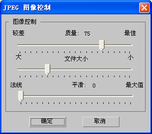

界面
将 JPEG 选择作为输出格式时,单击“渲染输出文件”对话框中的“渲染”或“设置”可显示“JPEG 图像控制”对话框。
质量
移动滑块至想要的质量级别:质量越高,文件大小越大。通常,将滑块设置为“最佳”压缩的文件,压缩比率在 5:1 和 15:1 之间。
文件大小
移动滑块至想要的文件大小:文件越大,质量越高。
平滑
移动滑块至想要的平滑级别:平滑级别越高,文件大小越大。
