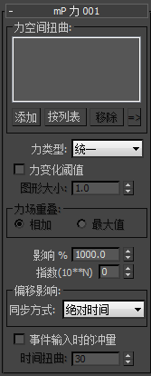

由于“mParticles 力”操作符专用于模拟,因此比标准“力”操作符多几个选项。
力空间扭曲
列出当前模拟中的空间扭曲。
若要将空间扭曲添加到模拟中,请单击“添加”,然后选择空间扭曲,或者使用“按列表”一次性添加多个空间扭曲。若要移除空间扭曲,请高亮显示列表中该空间扭曲的名称,然后单击“移除”。
若要选择在“mParticles 力”中指定的空间扭曲,请将其在列表中高亮显示,然后单击此按钮。这样可选择场景中的空间扭曲,使得更容易访问空间扭曲参数。
力类型

力场重叠
确定占用相同空间体积的多个力影响粒子的方式。如果使用“相加”,则按照所有力的相对强度来合并它们。如果使用“最大”,则只有强度最大的力才会影响粒子。
影响 %
按百分比指定单个力或多个力应用于粒子的强度。默认值为 1000.0。
指数 (10**N)
此设置可用于处理不同力类型。可通过粒子质量/大小影响所应用的力的整体效果,因此处理小粒子时可能需要应用较大的力值。为简化该过程,并不需要根据大小的顺序增加“影响 %”值;相反,只需要将指数微调器增加 1。
偏移影响
为应用动画参数选择时间帧。此选项在标准“力”操作符中使用相同的工作方式。这些选项包括:
  • 绝对时间为参数设置的任意关键点在设置关键点的实际帧应用。
  • 粒子年龄为参数设置的任意关键点在每个粒子存在的相应帧应用。
  • 事件持续时间参数设置的任意关键点在每个粒子第一次进入事件时开始应用于粒子。
事件输入时的冲量
当粒子进入事件时,只需应用一次力。如果在“时间扭曲”值指定的时间段内不断地应用力,则可计算所应用的力的值。
重要: 当 mParticles 图形设置为按密度定义质量,以及“mParticles 力”>“力类型”设置为“重力”(请参见上文)时,不应使用“事件输入时的冲量”,因为这可能导致模拟出错。
禁用时,可在包含“mParticles 力”操作符的事件中存在粒子时恒定地应用力。仅当粒子进入事件需要应用力时,“事件输入时的冲量”选项非常有用,可能是由于“颠簸”或“冲量”应用于粒子可使其速度发生改变或出现自旋。
时间扭曲
当启用“事件输入时的冲量”时,可计算该力的持续时间;当粒子进入事件时,此派生力可瞬间应用到每个粒子中。
有关显示“时间扭曲”值效果的视频,请参见时间扭曲。
