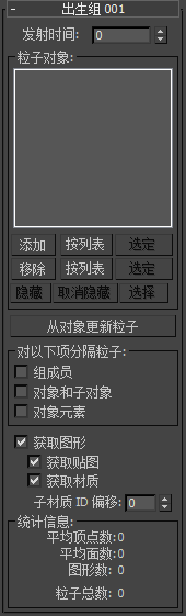

界面
发射时间
操作符发射所有粒子的帧编号。默认设置为 0。
与“出生栅格”操作符类似,出生组将在“发射时间”设置定义的帧生成所有粒子。若要使粒子逐渐显示,请在不可渲染的出生事件中生成粒子,然后通过任何您喜欢的方式将粒子定向到其他事件。
提示: 若要使事件不可渲染,请高亮显示此事件并右键单击,然后从菜单中选择“属性”。此时将打开“对象属性”对话框;在“渲染控制”组中,禁用“可渲染”,然后单击“确定”。此外,禁用或删除出生事件中的“显示”操作符。
粒子对象
列出作为粒子实例的对象。
添加/按列表/选定
使用这些按钮可将对象添加到列表中:单击“添加”,然后选择对象;或单击“按列表”打开选择对话框,然后在列表中选择对象;或选择要添加到场景中的对象,然后单击“选定”。
提示: 为了节省内存,添加使用相同图形的多个对象时,请使用实例化对象。例如,如果要使用多个茶壶和多个圆柱体作为粒子,请以其中一项开始,然后针对实例选项按住 Shift 键选择并移动进行克隆。如果您愿意,可以单独缩放实例,但是该软件只将每个图形的一个副本保存在内存中。因此,在该示例中,“统计信息”“图形数”值将为 2,而不管每个图形有多少副本。实例化图形的总数将显示为“粒子总数”。
移除/按列表/选定
使用这些按钮可从列表移除对象:高亮显示列表项,然后单击“移除”;或单击“按列表”打开选择对话框,然后在列表中选择要移除的对象;或在场景中选择要移除的对象,然后单击“选定”。
隐藏/取消隐藏/选择
使用这些按钮可隐藏或取消隐藏列表中的所有对象,或单击“选择”可选择场景中的列表对象。
注: 如果隐藏了某些粒子对象,而取消隐藏了其他粒子对象,则“隐藏”和“取消隐藏”都可用;否则,只有一个选项可用(在列表已填充的情况下)。
从对象更新粒子
如果通过修改或变换一个或多个源对象或者通过更改列表内容来更改粒子对象,请单击此按钮更新出生粒子。首次填充列表后无需进行更新。
对以下项分隔粒子
以下选项与在“图形实例”操作符中的工作方式相同,可以指定将连接的对象视为整体还是单独看待:
  • 组成员启用时,将组成员视为单独粒子。
  • 对象和子对象启用时,将按层次链接的对象视为单独粒子。
  • 对象元素启用时,将单个网格对象的元素子对象视为单独粒子。
获取图形
启用时,将由“粒子对象”列表中的对象定义粒子几何体,并且其他设置(请参见下文)将变为可用。禁用时,粒子对象仅定义由“出生组”创建的粒子的数量和位置。
获取贴图
启用时,将来自参考对象的所有帖图数据传输给粒子。
获取材质
启用时,将来自参考对象的材质数据传输给粒子。
子材质 ID 偏移
从粒子对象获取粒子材质时,操作符将创建多维/子对象材质(以结合来自粒子对象的所有材质),然后使用“出生组”操作符将其指定给事件。如果在粒子流的下游有不同的事件合并,则上游事件使用相同的材质 ID 时,将出现材质 ID 的碰撞。若要解决此问题,可以调整“子材质 ID 偏移”值以改变指定给粒子的子材质 ID。有关详细信息,请参见材质继承
统计信息
显示有关生成的粒子的统计信息:每个粒子的平均顶点数和平均面数,粒子对象中的图形的总数,以及生成的粒子总数。
