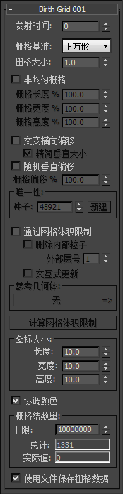

界面
出生栅格为其在 3D、长方体形状的栅格中创建的粒子定位。默认情况下,粒子会等间距分布;总间距由“栅格大小”设置确定。该值越大,粒子之间的间距越大,反之亦然。要产生不均匀的间距,请启用“非均匀栅格”,并使用其三个数值设置来调整每个轴上的间距在总间距中所占的比例。“栅格大小”和可选的“栅格长度/宽度/高度 %”设置可指定栅格中粒子的密度。
反之,3D 栅格的体积由“图标大小”设置(长度/宽度/高度)确定;这些设置不会影响密度。要获得一个非长方形的栅格图形,请对网格对象使用通过网格体积限制。因此,可以创建任意图形的实心或空心栅格(可以使用“外部层”设置指定壳厚度)。通过将对象嵌套至“网格体积”对象中,可以指定体积内粒子的任意层。
发射时间
操作符发射所有粒子的帧编号。默认设置为 0。
出生栅格在由“发射时间”设置定义的帧处同时生成所有粒子。要使粒子逐渐显示,请在不使用图形操作符的情况下在出生事件中生成粒子,然后将您喜欢的任何形式的粒子定向到其他包含图形操作符的事件。

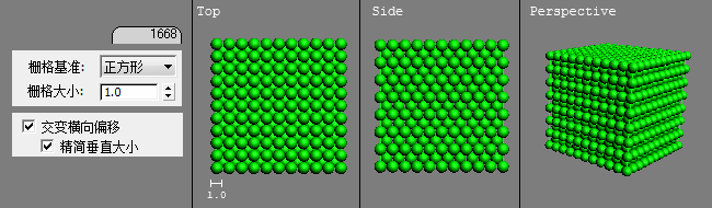

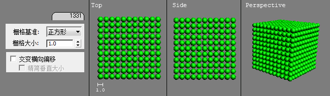

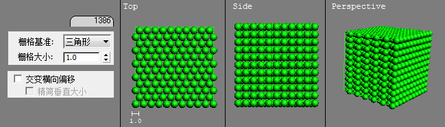

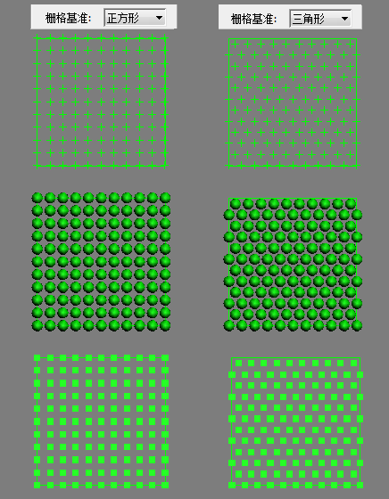

栅格基准
选择在单个栅格层上紧缩粒子的方法:正方形布局或三角型布局。在下图中,这两种方法被描绘为从顶部查看:
正方形 三角形

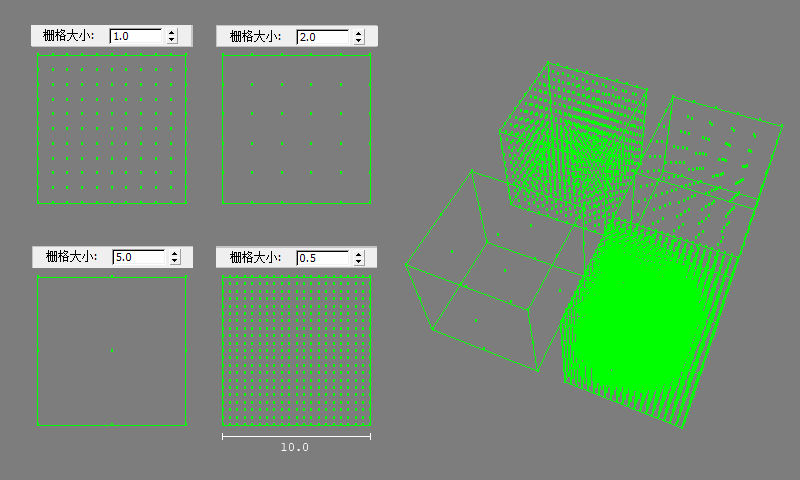

栅格大小
栅格结之间的距离;每个粒子都在结处出生。在“非均匀栅格”禁用的情况下使用此参数时(请参见下文),所有结之间的距离相等。
不同栅格大小值之间的比较
非均匀栅格
启用时,可以为三个轴中的每个轴分别指定结间距,以占基本间距(由“栅格大小”指定)百分比的形式表示。为了达到此目的,可以使用“栅格长度/宽度/高度 %”设置。
有关显示“非均匀栅格”选项效果的视频,请参见非均匀栅格。

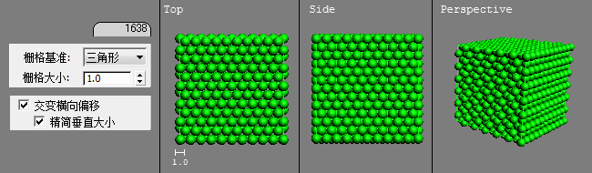

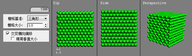

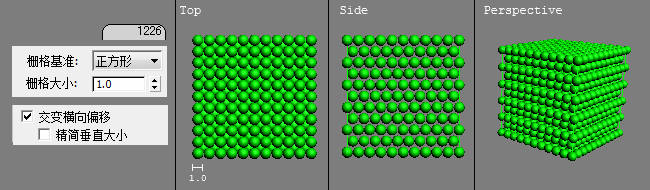

交变横向偏移
以更精简的方式放置粒子,类似于水果堆放在货架中一样。启用时,“精简垂直大小”变为可用。
精简垂直大小
控制是否调整垂直栅格大小,以便更精简地放置粒子,其中栅格大小不是层之间的距离而是层的粒子之间的距离。
有关通过不同的“栅格基准”选项使用“交变横向偏移”和“精简垂直大小”的示例,请参见下图。
随机垂直偏移
通过移动垂直粒子列可以随机放置粒子,仅限于粒子不相互渗透。
有关显示“随机垂直偏移”选项效果的视频,请参见随机垂直偏移。
栅格偏移 %
随机垂直偏移的范围。
“唯一性”组
种子
更改粒子列的随机垂直偏移。

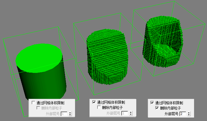

通过网格体积限制
启用时,如果已指定参考几何体(请参见下文),则“出生栅格”仅在参考对象内的栅格结处生成粒子。当然,这也意味着参考对象必须至少部分在操作符图标中。
提示: 使用此功能可创建带有网格对象图形的粒子阵列。使用“删除内部粒子”选项(请参见下文),粒子阵列可以采取壳的形式来定义对象图形,如下图所示:
对于分层的壳,还可以使用嵌套的网格对象,通过“附着”合并为单个对象。此操作的工作原理是,当使用“通过网格体积限制”时,操作符仅将粒子放置在每对同心曲面内,因此可以在不使用“删除内部粒子”的情况下获得挖空的部分。
在下图中,我们嵌套(由内而外)了两个圆柱体、一个长方体和一个球体。要获得敞开的顶部和底部,我们降低了“出生栅格”图标高度并对其进行定位,使其顶部和底部都在嵌套图形边界内。

删除内部粒子
启用时,仅在网格体积内生成粒子的外层。
外部层号
在粒子层中由网格体积定义的壳的厚度。
