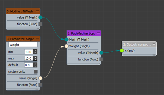

Max Creation Graph 会对计算编码。为此,它会定义数据流:数据是图形的输入,流过对其进行操纵的节点,然后从输出节点流出。
图形中的节点是输入、输出、操作符或常量值的实例。节点之间的连线指引数据流动,即从左到右移动。
数据从左至右流动。
要将某个节点的输出连接到另一个节点的输入,两个连接器的数据类型必须兼容:整数用于简单计数,三值向量用于表示 3D 空间中的位置或颜色,布尔值用于真/假值,等等。
图形必须在左侧具有一个或多个输入或常量值,并且在右侧具有单个输出。(如果图形中的节点最终未连接到输出节点,则不计算该节点。)
如果要使图形成为复合图形 (.maxcompound),则其在左侧必须至少具有一个输入,并且其输出必须为“输出”“输出: 复合”节点。使用“编辑”“编辑图形属性”来指定复合图形将在“可用节点/操作符”列表上的哪一类别中显示。
