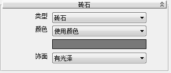

“Masonry”卷展栏
类型
设置曲面的类型。
  • CMU(默认设置。)
  • Masonry
“颜色”下拉列表
设置曲面的颜色。
  • 使用颜色(默认设置。)设置材质的颜色。
    单击色样以更改颜色。

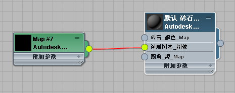

  • 使用贴图对材质的颜色进行贴图。
    单击贴图按钮(或使用“Slate 材质编辑器”节点关联),可将贴图指定给材质。
  • 按对象指定颜色使用对象的 3ds Max 线框颜色作为材质的颜色。
    重要: 使用“按对象指定颜色”时,颜色将显示在渲染中,但不显示在视口或材质预览中。这是因为材质可能应用于多个具有不同线框颜色的对象。
抛光
选择砖瓦的曲面抛光及反射率。
  • 光泽
  • 无光
  • 未抛光(默认设置。)

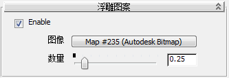

“浮雕图案”卷展栏
启用
启用后,系统会对材质应用浮雕图案。默认设置为启用。
图像
单击此按钮可指定浮雕图案的位图。
数量
控制浮雕的高度。范围在 0.0 到 2.0 之间。默认设置为 0.25。
