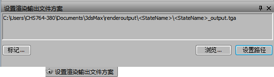

在此面板上,您可以使用“状态”菜单
“渲染所有状态”指定所有状态的输出路径和文件名。
面板包含一个标题栏(“设置渲染输出文件图案”加两个按钮)和如下控件。
“设置渲染输出文件图案”面板将打开,停靠在“状态集”对话框的底部。其标题栏的右端有两个图标按钮:一个垂直的图钉和一个 X。图钉按钮用于在最大化(默认)和最小化状态之间切换。当最小化时,面板在“状态集”对话框的底部显示为“设置渲染输出文件图案”选项卡。在这种状态下,可以通过将鼠标置于选项卡上面来打开面板,将鼠标从面板上移开可再次将其最小化。
若要关闭面板,请单击 X 按钮。
默认输出文件路径使用“配置用户路径”
“文件 I/O”
“RenderOutput 路径”。该路径后面会附加一个具有状态名称的文件夹(使用 {stateName} 标记和文件名 {stateName}_output.tga)。因此,如果状态名称为 BrightLight,其输出将是
/BrightLight
文件夹中名为
BrightLight_output.tga
的文件。

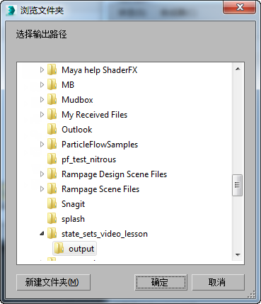

若要使用默认路径,请单击“设置路径”,而无需编辑此字段。
可以更改路径,方法是先单击文本字段,然后使用键盘。要应用编辑的路径和模式,请单击“设置路径”。此操作会将路径作为对所有当前状态的属性更改进行应用。
