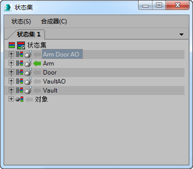

“状态集”对话框
“状态集”对话框包含两个主要菜单(“状态”和“合成器”)以及两个相应的视图:状态集视图和合成器视图。每个视图还包含大量快捷菜单,其内容取决于上下文。
提示: 您可以在 3ds Max 视口中显示“状态集”对话框,其中包括“合成器视图”。
主状态
主状态项(状态集)是根节点,其中包含所有场景状态。可以使用它来执行全局操作,例如同时渲染所有状态(右键单击“状态集”“渲染所有状态”)或添加新状态。
状态
主状态下第一层的每一个项称为子状态,或直接称为状态。这些都是单个对象,将在场景中跟踪更改时使用。对象状态是一种特殊情况(如下所述),您可以使用该状态将对象(如灯光)传输到合成应用程序。
使用状态名称旁边的圆形按钮将录制更改切换到该状态。您可以通过单击某状态的箭头按钮来切换该状态,从而可以激活以及取消激活其录制更改。

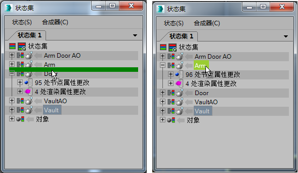

嵌套状态,移动状态
您可以嵌套状态,使子状态受制于父状态设置。例如,假设一个场景,您已隐藏一个状态中的对象,并已更改另一个状态中的渲染分辨率。如果将第一个状态嵌套到第二个状态中,则第一个状态将既隐藏对象又更改渲染分辨率。
若要将状态嵌套到另一个状态中,请执行以下操作:
  1. 高亮显示要嵌套的一个或多个状态。
    注: 在高亮显示要嵌套的状态时,请确保单击并释放。在列表中的状态名称上进行拖动,将仅高亮显示相应的名称。
  2. 将高亮显示的状态拖放到另一个状态上,以将其嵌套在该状态中。
  3. 提示: 您可以使用类似的方法对状态进行重新排序:只需将某个状态拖放到另外两个状态之间,而不是拖放到另一个状态之上。

“状态集”对话框的主要功能是一个包含所有定义的状态的分层列表,即“树视图”。要高亮显示某个状态,请在列表中单击其名称。要高亮显示多个状态,请在列表上拖动鼠标,或在按住 Ctrl 或 Shift 键的同时进行单击。
注: 通过拖动或按住 Shift 键选择多个状态不会选择隐藏的状态,如折叠的状态中的子状态。要选择某个范围内的子状态,请首先展开父状态。
除了状态名称,每个项目还包含用于切换各个状态属性的按钮。此外,如果某个状态包含子状态或录制了属性,其列表条目将以 + 或 - 图标开头,分别表示该条目可以展开或折叠。
