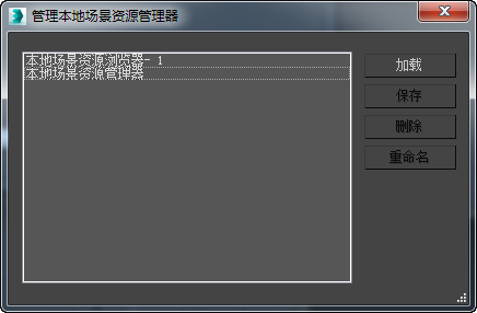

本地资源管理器是仅存在于当前场景中的场景资源管理器(或变体,如层资源管理器)。保存场景时,场景文件包含所有本地场景资源管理器。重新加载场景会恢复本地资源管理器。
创建本地场景资源管理器时,该资源管理器在场景寿命的后续阶段始终可用,即使您将其关闭也是如此。使用“管理本地资源管理器”对话框可打开、保存和加载自定义的本地场景资源管理器,以及删除和重命名现有的实例。
界面
- 列表窗口
- 首次打开“管理本地场景资源管理器”对话框时,它会列出所有的本地场景资源管理器。您可以在该列表中执行以下操作:
- 要打开列出的项目,请在列表中双击其名称。
- 若要高亮显示一个或多个列表项目进行后续操作,请使用基于鼠标的标准方法,包括单击、拖动以及按 Ctrl 并单击。
- 加载
- 打开名为“加载场景资源管理器”的文件对话框。高亮显示资源管理器设置 (INI) 文件,然后单击“打开”。这将打开文件作为本地资源管理器。
如果该文件不是有效保存的场景资源管理器文件,会收到出错消息,并且不会加载任何文件。
- 保存
- 可以将高亮显示的本地场景资源管理器保存为 INI 文件。仅在高亮显示单个列表项目时可用。
提示: 通常,由于本地场景资源管理器会与场景一起自动保存和加载,因此不需要单独进行保存。在默认文件夹中保存本地场景资源管理器时,它随后将可作为全局场景资源管理器使用。请确保为您的资源管理器实例提供适当的名称,以反映此行为更改。
- 删除
- 从场景中删除所有高亮显示的场景资源管理器实例。此操作不可恢复。
- 重命名
- 打开小的“重命名场景资源管理器”对话框,资源管理器名称高亮显示在可编辑字段中。仅在高亮显示单个列表项目时可用。
提示: 重命名本地场景资源管理器的一种简单方法是使用
“视图”工具栏中的文本字段。
注: 全局和工作区场景资源管理器不能重命名。
