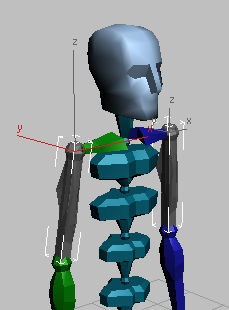

  1. 提供一个在每个上臂上有五个扭曲链接的 Biped。
    提示: 您可以使用 Biped 肢体上的“透明”来更好地区分内部的扭曲链接。
  2. 退出 (“体形模式”),然后展开“扭曲姿势”卷展栏。
  3. 选择右上臂。
    该卷展栏控件被启用,因为您选择了有三种自由度的肢体。

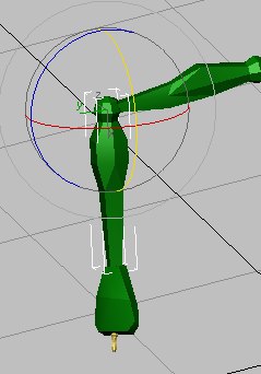

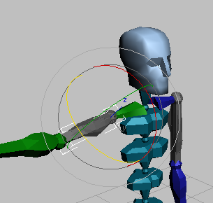

  7. 围绕其 Y 轴局部 旋转上臂,使其向该侧伸展。
  8. 单击“添加”创建一个新的姿势。将其重新命名为侧臂。
    这个新姿势重设了扭曲链接的当前“扭曲”值。
  9. 围绕其 X 轴局部 旋转上臂。
    根据肢体保存姿势的接近度计算上臂中的扭曲。
    旋转上臂来验证扭曲链接。
