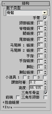

“结构”卷展栏
当体形模式处于活动状态时,“结构”卷展栏将变为可用状态。该卷展栏包含用于更改 Biped 的骨骼结构以匹配角色网格(恐龙、机器人和人类等)的参数。也可以添加小道具(最多可以添加三个)来表示工具或武器。
在设置适合角色的参数后,使用高度参数将 Biped 缩放以适应表现角色的网格大小。这是在“体形模式”中使 Biped 适合于网格的第一步。

“躯干类型”组
使用“躯干类型”组中的下拉列表,可以选择 Biped 的整体外观:
  • 骨骼 自然适应角色网格的真实骨骼。
  • 男性 基于基本男性比例的轮廓模型。
  • 女性 基于基本女性比例的轮廓模型。
  • 经典 原始版本的 Character Studio 的 Biped 对象。
手臂
手臂和肩部是否包含在 Biped 中。
颈部链接
Biped 颈部的链接数。默认设置为 1。范围从 1 到 25。
脊椎链接
Biped 脊椎上的链接数。默认设置为 4。范围从 1 到 10。
腿链接
Biped 腿部的链接数。默认设置为 3。范围从 3 到 4。
使用四个腿链接创建脚架链接:即附加的小腿骨骼,适合于设置带有动物腿的四足动物或类人(如 Greek god Pan)动画。
尾部链接
Biped 尾部的链接数。值 0 表明没有尾部。默认设置为 0。范围从 0 到 25。
马尾辫 1/2 链接
马尾辫链接的数目。默认设置为 0。范围从 0 到 25。
可以使用马尾辫链接来制作头发动画。马尾辫链接到角色头部并且可以用来制作其它附件动画。在体形模式中重新定位并使用马尾辫来实现角色下颌、耳朵、鼻子或任何其他随着头部一起移动的部位的动画。
不像选择 Biped 手部并拖动来重新定位整个手臂的过程,马尾辫使用旋转变换来定位。
手指
Biped 手指的数目。默认设置为 1。范围从 0 到 5。
启用“指节”后(请参见下文),3ds Max 会自动将“手指”设定为 5。启用“指节”后,可以减少手指数,具体取决于想要为其制作动画的角色。
手指链接
每个手指链接的数目。默认设置为 1。范围从 1 到 4。
启用“指节”后(请参见下文),3ds Max 会自动将“手指链接”设定为 4。启用“指节”后,可以减少手指指节数,具体取决于想要为其制作动画的角色。
脚趾
Biped 脚趾的数目。默认设置为 1。范围从 1 到 5。
脚趾链接
每个脚趾链接的数目。默认设置为 3。范围从 1 到 3。
提示: 角色穿鞋的话就只需要含有脚趾链接的一个脚趾。
小道具 1/2/3
至多可以打开三个小道具,这些道具可以用来表示附加到 Biped 的工具或武器。默认情况下,道具 1 出现在右手的旁边,道具 2 出现在左手的旁边,并且道具 3 出现在躯干前面之间的中心。
可以使用动画控制器制作小道具动画,然后将动画塌陷到小道具的变换控制器上,以在混合器、运动流和层编辑中使用。有关详细信息,请参见使用特性。
踝部附着
踝部沿着相应足部块的附着点。可以沿着足部块的中线在脚后跟到脚趾间的任何位置放置脚踝。
值 0 表示将踝部粘贴点放置在脚后跟上。值 1 表示将踝部粘贴点放置在脚趾上。范围从 0 到 1。
左图:踝部附着 = 0.25
右图:踝部附着 = 0.5
高度
当前 Biped 的高度。
使用“高度”可将 Biped 的大小调整为角色网格,然后再使用蒙皮或 Physique 将其附加。
三角形骨盆
附加“Physique”后,启用该选项可以创建从大腿到 Biped 最下面一个脊椎对象的链接。通常腿部是链接到 Biped 骨盆对象上的。
当使用 Physique 变形网格时,骨盆区域可能会出现问题。三角形骨盆为网格变形创建更自然的样条线。
三角形骨盆
三角形颈部
启用此选项后,将锁骨链接到顶部脊椎链接,而不链接到颈部。默认设置为禁用。
与“三角形骨盆”类似,此功能对 Biped 的动画方式没有效果。使用蒙皮或 Physique 对 Biped 设置蒙皮时,使用它会很方便。通过三角形颈部配置,某些网格的变形会更加自然。如果您有一个类似网格,应先启用“三角形颈部”,然后再应用蒙皮或 Phsyique。
注: 仅当显示骨骼(默认情况下不启用)时,该更改才显示在视口中。在下图中,显示设置为骨骼,以便清晰显示。
左:正常颈部。颈部是每根锁骨的父对象。
右:三角形颈部。脊椎的顶部分段 (Spine3) 是每根锁骨的父对象。
前脚
启用此选项后,可以将 Biped 的手和手指作为脚和脚趾:为手设置踩踏关键点后,旋转手不会影响手指的位置。默认设置为禁用。
使用此选项,可将 Biped 转换成四足动物。您也可以将此选项的名称看作“四足”。
与脚相同,踩踏行为仅适用于 Biped 的 IK 周期。设置自由关键点后,使用 FK,手指会作为手的子对象旋转,直到您设置另一踩踏关键点。
如果启用了“指节”(请参见以下内容),则此选项被禁用。
指节
启用该选项,使用符合解剖学特征的手部结构,每个手指均有指骨。默认设置为禁用。
标准的 Biped 的手。此设置不允许对手部动画进行精细制作。
启用“指节”的 Biped 手部。这种手有一个小的根部,并且所有手指都有各种指骨,允许进一步设计细节动画。
注: 您始终可以使用三种自由度(即沿任何轴)旋转每个手指的各个指骨。与其他 Biped 的骨骼一样(脚趾除外),可以使用“四元数/Euler”卷展栏为手部的指骨选择四元数或 Euler 旋转。
启用“指节”后,3ds Max 会自动将“手指”值设定为 5,将“手指链接”设定为 4。根据制作动画的角色的不同,可以降低“手指”或“手指指节”的值。“指节”支持在每个手上有零至五个手指,以及一至四个手指指节。
如果启用了“前脚”,则此选项被禁用。
  • 缩短拇指 启用此选项后,拇指将比其他手指(具有四个指骨)少一个指骨。与人手一样,如果其他手指有四个指骨,则大拇指有三个指骨。禁用此选项之后,所有五个手指将具有相同的指骨数。默认设置为启用(即启用“指节”)。
    如果创建的角色不是人类,则可能需要禁用“缩短拇指”。
    “缩短拇指”被禁用,同时“手指指节”为 4,以便所有手指都具有四个指骨。
