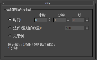

界面
每帧渲染持续时间
允许您指定如何控制渲染过程。
时间
(默认设置)。以小时、分钟和秒为单位设置渲染持续时间。默认设置为 1 分钟。
注:
特定时间间隔内的迭代次数取决于 CPU/GPU 速度和可用内存。
迭代(通过的数量)
设置要运行的迭代次数。默认设置为 500。
无限制

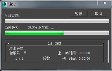

选中此选项可以使渲染器不限时间地运行。如果您对结果满意,可以在“渲染进度”对话框中单击“取消”。
使用“无限制”渲染选项时,“渲染进度”对话框显示已执行的迭代的次数,进度条显示动画条纹,而不是绝对的百分比。
