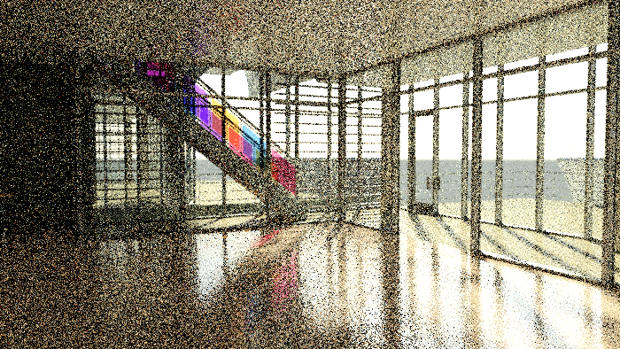

与其他渲染器的结果相比,iray 渲染器的头几次迭代渲染看上去颗粒更多一些。颗粒越不明显,渲染的遍数就越多。iray 渲染器特别擅长渲染反射,包括光泽反射;它也擅长渲染在其他渲染器中无法精确渲染的自发光对象和图形。
iray 渲染器渲染的场景,默认时间为 1 分钟

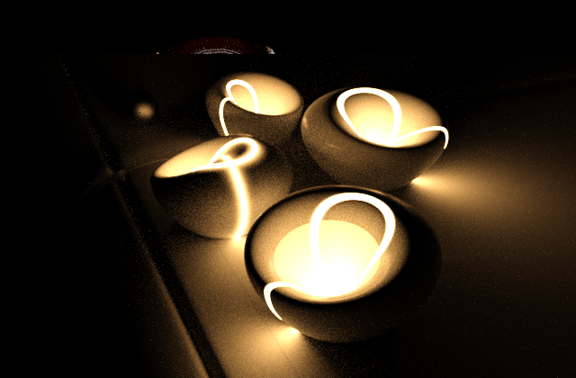

iray 渲染器擅长处理自身照明材质。实际上,您可以不采用灯光,仅用自身照明材质来渲染场景。
提示: 要单独使用自发光材质渲染场景,请为场景添加一个灯光对象,然后关闭灯光。(如果场景中没有灯光对象,3ds Max 会为视口明暗处理和渲染添加默认灯光。)
在 iray 渲染中,自发光材质可以投射阴影、聚光区和环境光。
