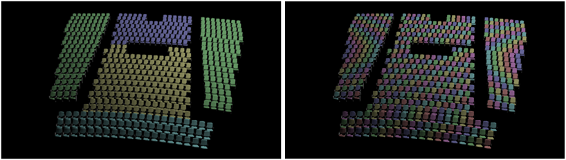

多维/子贴图明暗器具有为单个材质参数分配不同颜色或贴图的功能。例如,可以在地形上创建卵石阵列并为所有卵石分配一种“Arch & Design”材质。为引入颜色变化,可将多维/子贴图明暗器放入材质的漫反射窗中。这样做可以使所有卵石都保持相同的 BRDF 属性,仅在漫反射颜色方面有所不同。合理地使用多维/子贴图可以极大地减少复杂场景中所需的材质数量。
多维/子贴图可以随机指定颜色或贴图,或者根据对象、材质或平滑组 ID 来指定不同的颜色或贴图。最多可以为不同的 ID 定义 20 种颜色或贴图;对于较高的 ID,可以重复指定周期或指定超出范围的颜色或贴图。
左:随对象 ID 进行变化的礼堂座椅颜色
右:随机变化的颜色

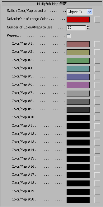

界面
依据以下项切换颜色/贴图
选择依据什么来指定颜色或贴图:
默认/超出范围的颜色
为 ID 不在指定范围(1 到颜色/贴图数)内的对象或面指定的颜色或贴图。不适用于“随机”选项。
要使用的颜色/贴图数
要使用的最高 ID 值。如果禁用了“重复”,则为高于此值(或设置为 0)的 ID 指定默认/超出范围的颜色。范围为 1 至 20。
重复
此选项启用时,指定的颜色/贴图会循环切换高于“要使用的颜色/贴图数”设置的值。例如,如果“要使用的颜色/贴图数”设置为 7,则 ID 为 8 或 15 的对象或面将使用 1 号颜色/贴图,ID 设置为 9 或 16 的对象或面将使用 2 号颜色/贴图,依此类推。
禁用时,指定范围(1 到颜色/贴图数)以外的任何 ID 都将使用“默认/超出范围的颜色”。
1–20 号颜色/贴图
对于每个颜色/贴图参数,请指定要使用的颜色或贴图。如果指定贴图,它会覆盖颜色,除非使用“贴图”卷展栏中的复选框禁用该贴图。
要指定贴图,请单击色样右侧的贴图按钮,然后从“材质/贴图浏览器”中选择一个贴图。
“贴图”卷展栏
此卷展栏提供了用于启用和禁用贴图/颜色指定的复选框,以及用于指定贴图的按钮。
