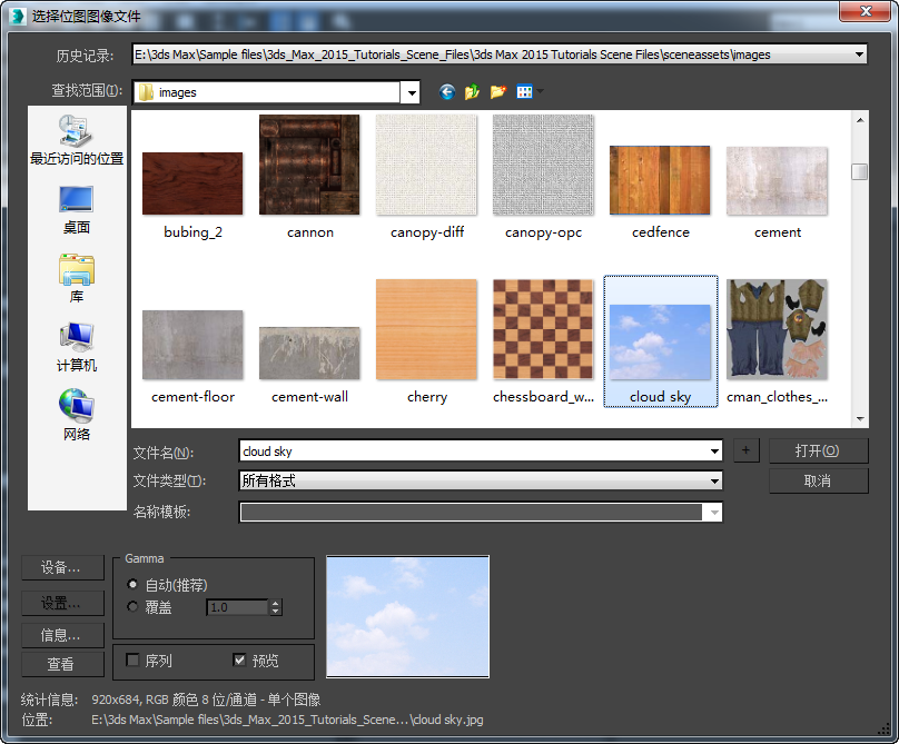

“选择位图图像”对话框可用于选择贴图的文件或文件序列。如果通过启用“序列”选中文件的序列,则单击“设置”或“打开”将打开“图像文件列表控制”对话框。
过程
要选择贴图的位图图像,请执行以下操作:
- 在“材质编辑器”中,打开“贴图”卷展栏。
- 单击“贴图”列中的任何按钮。
这样可以将贴图添加到所选的组件中。例如,单击“漫反射”通道的“贴图”按钮将创建漫反射或纹理贴图。
3ds Max 将打开“材质贴图浏览器”。
- 在“材质/贴图浏览器”中,双击“位图”。
3ds Max 将打开“选择位图图像”对话框。
或者,在“Slate 材质编辑器”中,您可以关联位图到材质组件。如果选择“位图”作为贴图类型,3ds Max 将立刻打开“选择位图图像文件”对话框。
- 在“选择位图图像”对话框中,使用“查找范围”字段导航到适当的目录。
注: “选择位图图像文件”对话框使用上次从中选择位图的位置,而不是在“自定义”
“配置用户路径”中定义的默认位图路径。
- 高亮显示文件列表窗口中的该文件名。
- 单击“打开”可关闭此对话框。
要将一组静态图像选为位图序列,请执行以下操作:
- 在“选择位图图像”对话框中,使用“查找范围”字段导航到包含文件序列的目录。
- 如果必要,请更改“文件类型”以匹配该序列的文件扩展名,或选择“所有格式”。
- 启用“序列”,然后选择序列中第一个文件的名称。
- 单击“设置”按钮。
3ds Max 将打开“图像文件列表控制”对话框。
- 单击“浏览”按钮可将目标路径设置为硬盘上的可写目录。不要将路径设置为 CD-ROM 驱动器。
- 选择所希望的选项,然后单击“确定”。
3ds Max 会将 IFL 文件写入到目标目录中。
界面
提示: 通过拖动边或角可调整对话框。
- 历史记录
- 显示最近搜索过的目录列表。每当选择图像时,所使用的路径将作为最近使用的路径添加到历史记录列表的顶部。历史记录信息存储在
3dsmax.ini
文件中。
- 查找范围
- 打开一个导航窗口可浏览其他目录或驱动器。
转至上次访问的文件夹
- 单击可以返回上次浏览的文件夹。
向上一级
- 允许您在目录结构中向上移动一级。
新建文件夹
- 用于在该对话框中新建文件夹。
视图菜单
- 可以选择要在文件列表中显示的详细信息级别。
- 缩略图:将目录内容作为缩略图显示,但是不显示详细信息。
- 平铺:将目录内容作为大图标显示,但是不显示详细信息。如果加宽该对话框,将按照此宽度进行平铺。
- 小图标:将目录内容作为小图标显示,按照宽度进行平铺,但是不显示详细信息。
- 列表:显示目录内容,但是不显示详细信息。
- 详细信息:显示目录的内容,同时显示完整的详细信息,如大小和日期。
- [文件列表窗口]
- 以“视图”菜单指定的格式列出目录的内容。
提示: 选择“视图”菜单
“详细信息”后,将显示目录的内容,包括“名称”、“大小”、“类型”、“修改日期”以及“属性”。可以通过单击列标签基于这些列进行排序。
- 文件名
- 显示在列表中选定文件的文件名。
- 文件类型
- 显示可以显示的所有文件类型。此可以做为该列表的过滤器。
- 名称模板
- 在“择位图图像文件”中,该选项不可用。
- 打开
- 选择高亮显示的文件,然后关闭该对话框。
- 取消
- 取消选择,然后关闭该对话框。
- 设备
- 可用于选择硬件输出设备,例如,数字视频录制器。该设备、其驱动程序及其 3ds Max 插件必须全部安装在系统上,才能使用该设备。
- 设置
- 如果启用“序列”,并且在目录中显示序列文件,则单击“设置”将显示“图像文件列表控制”对话框,用于创建 IFL 文件。
- 信息
- 显示有关该文件的扩展信息,如帧速率、压缩质量、文件大小以及分辨率。此处信息取决于用文件类型保存的信息类型。
如果文件具有嵌入值,此对话框将显示该值。否则,将显示“N/A”。
- 查看
- 在文件实际分辨率下显示文件。如果文件是影片,则打开 Windows Media Player 来播放该文件。
“Gamma”组
要设置输出文件的“Gamma”选项,必须在“首选项”对话框的“Gamma”面板中启用“启用 Gamma 校正”(“自定义”
“首选项”
“Gamma”)。否则,“选择位图图像文件”对话框中的 Gamma 控件将不可用。
- Gamma
- 指定如何处理带有位图图像的 Gamma。
[序列或预览]
- 序列
- 如果有多个文件具有相同的根名称并以序列号结尾,则启用“序列”会创建图像文件列表 (IFL)。默认设置为禁用。
每当您选择图像时,3ds Max 都会检查能否创建 IFL 序列。如果选定图像未生成一个列表,则此选项将不可用。
可以使用通配符过滤图像文件。启用序列后,可单击“设置”以配置 IFL 文件。
- 预览
- 在图像窗口中将图像显示为缩略图。默认设置为启用。
- 图像窗口
显示所选文件的缩略图。
如果 Gamma 校正或查找表 (LUT) 校正处于活动状态,则 3ds Max 会将校正应用于此缩略图图像。
- 统计信息
- 显示选定文件的分辨率、颜色深度、图像类型以及帧数。
具有 Alpha 通道的全色图像将显示“RGBA 颜色 16 位/通道”;具有受限颜色深度的位图可能显示“索引颜色 8 位/像素”,以此类推。
- 位置
- 显示文件的完整路径。根据对话框底部的该信息,可始终知道您所在的确切位置。
