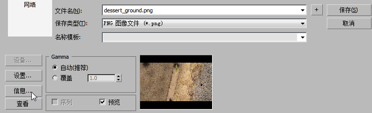

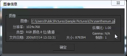

您可以单击“位图文件”对话框上的“信息”按钮,指明特定文件是否具有内嵌的 gamma 值。
如果存在“Gamma”字段,则信息对话框会显示 Gamma 值。如果不存在“Gamma”字段,或未设定该字段,则对话框会显示为“N/A”。

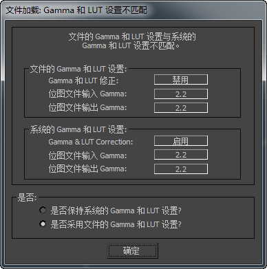

“Gamma 与 LUT 设置不匹配”对话框
Gamma 和 LUT 校正设置保存时使用的是当前自定义 UI 的市场默认值。请参见自定义 UI 和默认切换器如果您打开或合并其 gamma 或 LUT 设置与对 3ds Max 有效的设置存在差异的场景,则会出现一个对话框,让您选择是使用当前设置还是采用正在加载的文件的设置。例如:

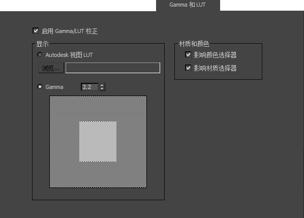

若要启用 Gamma 校正,请执行以下操作:
  1. 选择“自定义”菜单 “首选项”,然后单击“Gamma 和 LUT”选项卡。
  2. 如果需要,启用“启用 Gamma/LUT 校正”。
  3. 如果需要,在面板左侧的“显示”组中选择“Gamma”。
    注: 如果灰色方形处于 Gamma 显示对比度的正中央且具有边框,则监视器的 Gamma 校正不是很好。可以使用此对话框来调整 Gamma 值,但我们建议用户将 Gamma 值设置为 2.2,校准监视器。
    左:效果差的 gamma 值
    右:效果好的 gamma 值
  4. 单击“确定”确认更改,并关闭“首选项”对话框。

启用 Gamma/LUT 校正
使用于调整 gamma 或 LUT 校正的控制可用。关闭可禁用 gamma/LUT 校正。默认设置为启用。
“显示”组
显示 Gamma 校正或查询表适用于视口和渲染帧窗口。使用此组中的控制可加载 Autodesk 视图 LUT 或调整 gamma 数值。
  • Autodesk 视图 LUT单击“浏览”按钮,然后使用“加载 LUT 文件”对话框查找并打开 LUT 文件。因此,LUT 文件名称出现在按钮右侧的文本字段中。
    注: 3ds Max 并不支持 LUT 文件的生成,3ds Max 中不包含任何 LUT 文件。要创建一个 LUT 文件,请使用 Composite 等程序。
  • Gamma(默认设置。)为 3ds Max 调整 gamma 显示。微调器值增加或减少中央的实心灰色正方形的值(亮度或暗度)。中央方形的值应与棋盘格边界的值尽可能接近。可以使用微调器来调整 Gamma 值,但我们建议用户将 Gamma 值设置为 2.2,校准监视器。范围从 0.1 到 5.0。默认值为 2.2。
“材质和颜色”组
默认情况下,“Gamma”设置会影响视口显示和渲染帧,以及“颜色选择器”或“材质编辑器”。这些开关可用于禁用这两个对话框或其中任意一个对话框的 Gamma 校正。
影响颜色选择器
启用之后,“Gamma”设置会影响标准 3ds Max 颜色选择器上的颜色显示。和“对象颜色”对话框。
影响材质编辑器
启用之后,Gamma 设置影响“材质编辑器”对话框上的颜色显示。
