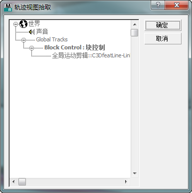

要将控制器指定给变量,请执行以下操作:
3ds Max 将打开“轨迹视图拾取”子对话框,显示轨迹层次。该对话框显示与“轨迹视图”层次相类似。

显示“轨迹视图拾取”对话框。该对话框在“轨迹视图 - 摄影表”的左侧出现时,同时显示了对象层次。
