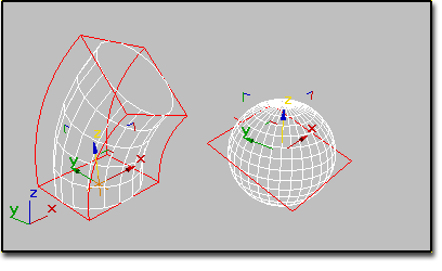

Gizmo 是出现在视口中(而不是在场景中)的几何体。您可以操纵 Gizmo 来修改场景几何体或其他效果。有分别用于变换、修改器、大气装置和一些可直接修改的几何体(如聚光灯圆锥体)的 Gizmo。参见 Gizmo 首选项。
Gizmos 示例:
左:针对弯曲修改器的 Gizmo
右:针对 UVW 贴图的 Gizmo
对于修改器,Gizmo 作为一种容器,用来转换对其所附加对象所做的修改。想要改变修改器在对象上的效果,可以像对任何对象一样,对 Gizmo 进行移动、缩放和旋转。
