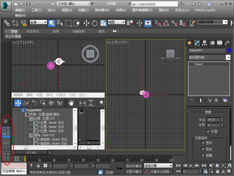

“视口布局”选项卡位于左下角,在“预设”菜单按钮下面显示三个选项卡
首次启动 3ds Max 时,默认情况下打开“视口布局”选项卡栏(在视口左侧沿垂直方向打开)。该栏底部的单个选项卡具有一个描述启动布局的图标。通过从“预设”菜单(在单击选项卡栏上的箭头按钮时打开)中选择选项卡,可以添加这些选项卡以访问其他布局。将其他布局从预设加载到栏之后,可以通过单击其图标切换到任何布局。

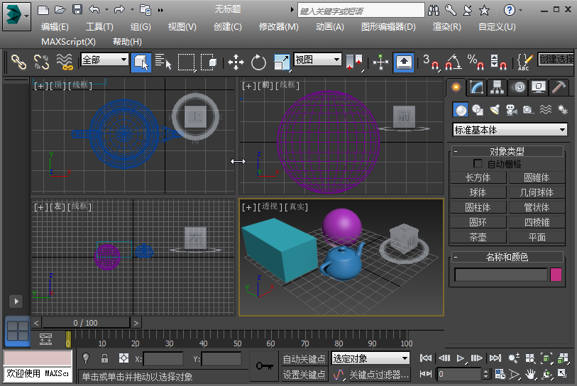

所有这三个对象将出现在所有四个视口中。
将打开“视口布局预设”菜单。由于尚未保存任何自定义预设,因此它仅包含标准视口布局。每个项目都由一个缩略图图标(描述其布局)表示。

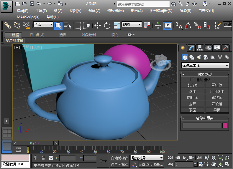

一个新选项卡将添加到选项卡栏,并且其布局在单个全屏视口中打开。它使用“顶”线框视图,因为这是“布局”面板中的默认单视口视图。
检查选项卡的工具提示;它与布局名称相同。
这将创建一个新的第四个选项卡,它具有两个水平视口。其名称为 Row 1, Row 1。
“轨迹视图”
“新建”。 一个新的“轨迹视图”设置将替换视口内容。可以使用此布局同时设置场景动画和编辑您的动画。另请注意,选项卡上图标的上半部分包含水平线,指示它包含扩展视图。

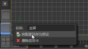

按钮。 包含自定义预设名称的编辑字段将变为可见,每个字段的右侧都有一个红色的 X 按钮。
按钮,或者单击“预设”菜单外部的任何位置。 要打开包含用于特定布局的上下文命令的菜单,请右键单击其选项卡。布局不需要处于活动状态。

使用以下命令添加预设时,将以此名称进行保存。随后可以编辑预设名称。
