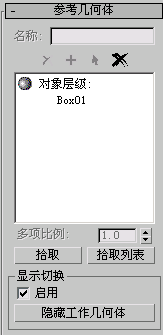

“参考几何体”卷展栏(投影修改器)
在“参考几何体”卷展栏上,可以创建已命名的子对象选择集,并且使其与高分辨率的几何体相关联。

参考几何体窗口
该窗口显示一个已命名的子对象选择集的列表,并且它们与高分辨率的源几何体相关联。如果在对象层级上拾取高分辨率对象,该窗口也显示“对象层级”后面是源对象的名称。

拾取
要使高分辨率几何体和当前选择相关联,请单击“拾取”以将其启用,然后在视口中单击源对象。
拾取列表
要将高分辨率的几何体与当前选择关联,请单击“拾取列表”,然后使用“加入对象”对话框(与“从场景选择”对话框的功能类似)选择源对象。
“显示切换”组
想将高分辨率与您的低分辨率几何体时,该“显示切换”组非常有用。您可以在低分辨率和高分辨率几何体之间快速切换以对比版本。您可以显示选定或所有高分辨率几何体。
启用
启用之后,可能显示或隐藏参考几何体。默认设置为禁用状态。
隐藏参考几何体/隐藏工作几何体
启用“启用”之后,单击“隐藏参考几何体”可隐藏您的高分辨率几何体。相反,单击“隐藏工作几何体”可隐藏低分辨率几何体。您还可以选择显示和隐藏“拾取列表”中的高分辨率几何体。单击“禁用”可隐藏几何体。单击“隐藏”可显示几何体。
