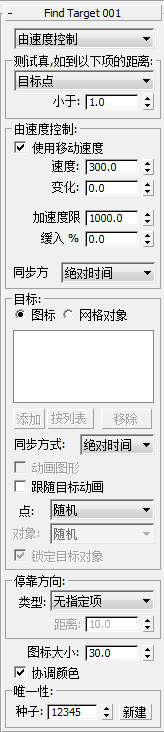

界面
该用户界面出现在“粒子视图”对话框右侧的“参数”面板中。
[控制方式下拉列表]
使用“参数”面板顶部的下拉列表可以选择通过指定速度和加速度还是指定应使用的时间,将粒子发送到目标。此外,如果选择“无控制”,可以测试粒子与目标的距离。

“测试真值的条件是到以下项的距离”组
使用这些设置可以选择“查找目标”测试测量的距离并指定测量的距离。可以选择“目标轴”或“目标点”,使用“小于”设置指定距离。
  • 目标轴心测量粒子和目标轴之间的距离。
    如果粒子定向到目标外面,并且“小于”的值很小,可能永远无法满足此条件。
  • 目标点测量粒子和目标点之间的距离。
小于
如果粒子与目标轴或目标点的距离小于此距离,测试结果则为真值,有资格重定向到下一个事件。以场景的单位数测量。
注: 如果将“小于”设置为 0,粒子可能永远无法测试为真值。例如,一群蜜蜂围绕着花朵但是不落在花朵上的动画效果,可能就需要这样设置。此时,可能需要使用较低的“加速度限制”的值,使蜜蜂不会距离花朵太近。
“由速度控制”组
在使用“由速度控制”或先“由速度控制”再“由时间控制”时,使用这些设置可以指定速度和加速度参数。此组只有在使用“由速度控制”时才可用。
使用移动速度
启用时,“粒子流”使您可以明确控制粒子的速度和速度变化。禁用时,“粒子流”使用“加速度限制”的值自动计算粒子的速度。默认设置为启用。
速度
粒子的速度(每秒的场景单位数)。默认设置为 300.0。
变化
实际“速度”的值可以随机变化的量。默认设置是 0.0。
为了获取每个粒子的实际速度,系统将“变化”值乘以 –1.0 到 1.0 之间的某个随机数,然后将此结果作为“速度”设置的一部分。例如,如果速度为 200,变化为 10,每个粒子的实际速度可以在 190 到 210 之间随机变化。
加速度限制
设置加速度限制。此值影响粒子的惯性和速度。默认值为 1000.0。
默认的加速度限制值基于默认的“速度”值 300.0。如果更改了该“速度”值,建议您也要按相应比例更改“加速度限制”的值。
提示: 如果要平滑地运动,请使用较低的“加速度限制”值,如果需要更高的准确性(例如粒子碰撞较小的目标),请使用较高的值。可以设置此设置的动画(使用“同步方式”“事件期间”)以根据所需的结果指定不同的适当值。
缓入 %
控制粒子在接近目标点时速度减慢的速率。
“粒子流”使用下面的公式来计算最终速度:(100% - 缓入)* 速度。因此,如果“缓入”的值为 100%,粒子将以速度 0 接近目标,如果“缓入”的值为 0%,粒子在接近目标时根本不减速。设置为中间的值时,根据与目标点的距离计算速度,作为初始(移动)速度和最终速度中间的线性插值。粒子进入事件时,将计算与目标点的距离,以后作为插值使用。默认设置是 0.0。
同步方式
选择在设置“速度”、“变化”和“加速度限制”的动画时要使用的时间帧:
  • 绝对时间为参数设置的任意关键点在设置关键点的实际帧应用。
  • 粒子年龄为参数设置的任意关键点在每个粒子存在的相应帧应用。
  • 事件持续时间参数设置的任意关键点在每个粒子第一次进入事件时开始应用于粒子。

“目标”组
默认情况下,“查找目标”使用自己的目标图标,不过,您可以使用以下控件将其他场景对象指定为目标。
  • 图标(默认设置。)使用“查找目标”图标作为目标。
    每个“查找目标”测试均有自己的目标图标。即使不使用图标作为目标,如果将停靠类型设置为“平行”、“球形”或“柱形”,图标仍会影响粒子的行为。
  • 网格对象使用一个或多个场景网格对象作为目标。如果选择此选项,列表和列表管理按钮将可用。
    如果指定了多个目标,每个粒子使用的目标由此组的“对象”下拉列表中的选项确定。

“停靠方向”组
停靠类型
可以指定粒子应从哪个方向接近目标。
  • 无指定项没有停靠约束。粒子根据指定的参数和当前的属性,通过最有效的方式到达目标。
  • 沿图标箭头最终方向与“查找目标”图标箭头相同。
    注: 使用此选项时,“查找目标”图标上会显示箭头,表明粒子在停靠时将使用的方向。可以通过重新设置图标方向,改变停靠方向。即使使用网格对象作为目标,也同样适用。
  • 图标球形最终方向指向操作符图标的中心。
  • 图标柱形最终方向作为一条直线指向图标箭头,然后,以箭头作为圆柱体的主轴形成柱形区域。
  • 曲面法线每个粒子从目标点与曲面垂直的方向到达目标点。
    注: 使用此选项时,“查找目标”图标上会显示箭头,表明粒子在停靠时将使用曲面法线;将使用的实际方向取决于目标曲面。即使使用网格对象作为目标,也同样适用。
距离
粒子开始停靠行为时与目标的距离。包括停靠方向和(在使用“由时间控制”时)停靠速度。
图标大小
设置“查找目标”图标的大小。使用图标作为目标时,此设置会影响粒子的行为。
协调颜色
启用时,“查找目标”图标按照本地“显示”操作符(如果存在)的定义使用包含相应测试的事件的颜色。即使禁用了“显示”操作符,也同样适用。禁用时,“查找目标”图标按照“自定义用户界面”“颜色”“粒子流”中的定义使用默认的“测试 Gizmo”颜色。默认设置为启用。
启用“协调颜色”后,可以更容易地找到“查找目标”图标,因为事件中的粒子使用的颜色与图标相同。
“唯一性”组
“唯一性”设置可以使“随机”选项和“变化”选项随机化。
种子
指定随机化值。
新增特性
使用随机化公式计算新种子。
