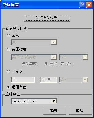

“单位设置”对话框
“单位设置”对话框建立单位显示的方式,通过它可以在通用单位和标准单位(英尺和英寸,还是公制)间进行选择。也可以创建自定义单位,这些自定义单位可以在创建任何对象时使用。

“显示单位比例”组
选择单位比例选项(“公制”、“美国标准”、“自定义”或“通用”)来激活设置。
  • 公制选择此选项,然后选择公制单位:“毫米”、“厘米”、“米”、“公里”
  • 美国标准选择此选项,然后选择“美国标准”单位。如果选择分数单位,那么就会激活相邻的列表来选择分数组件。小数单位不需要其他额外的指定。
    “美国标准”如下所示:
    • 分数英寸
    • 小数英寸
    • 分数英尺
    • 小数英尺
    • 英尺/分数英寸
    • 英尺/小数英寸
    对最后两项,可以指定当在数值字段输入值但没有单位说明符就按下 Enter 键的情况下默认的单位,比如 ' 代表英尺 " 代表英寸。
    例如,如果“英尺”是默认单位,那么输入 5 接着按下 Enter 键,结果是 5 英尺。输入 5" 接着按下 Enter 键,结果是 0'5"。如果“英寸”是默认单位,那么输入 5 接着按下 Enter 键,结果是 0'5"。输入 5' 接着按下 Enter 键,结果是 5 英尺。
  • 自定义填充该字段来定义度量的自定义单位。
  • 通用单位(默认设置。)3ds Max 中的通用或“系统”单位等于 1 英寸。您可以将其视为您自己定义的任意单位,除非您的场景使用依赖真实度量值的功能,如光度学灯光、位图的“使用真实比例”等。

“照明单位”组
使用该下拉列表可选择是以美制单位还是国际单位显示灯光值。
